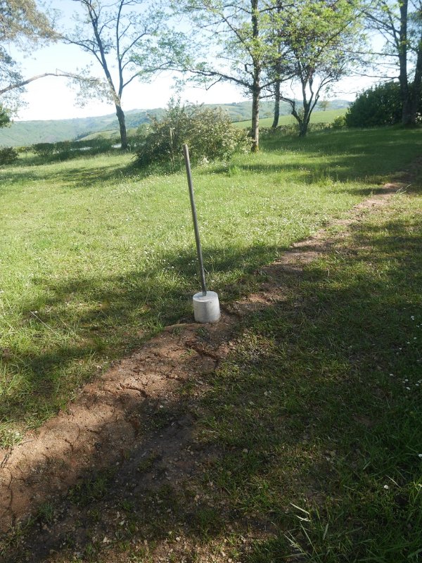

Quand on rebouche on a toujours une excroissance de terre, pour compacter j'ai fabriqué une dame avec une vieille tringle à rideaux et un vieux seau rempli de béton. 65m à compacter avec une dame de 20kg çà fait les épaules :cool:
J'ai ensuite semé du Ray-grass, recouvert de compost et re-dammé.
Et maintenant ma poule qui vit en liberté sur le terrain à trouvé le filon et me ravage tout.

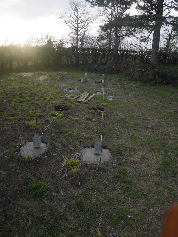

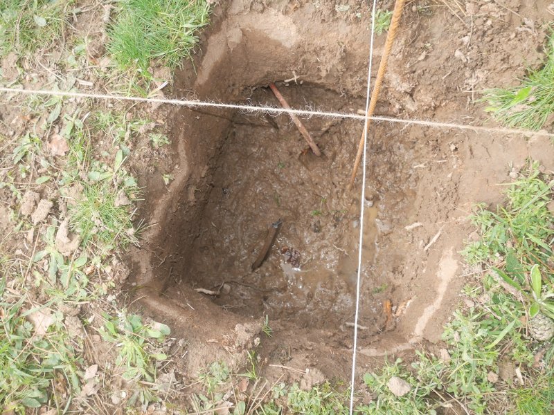

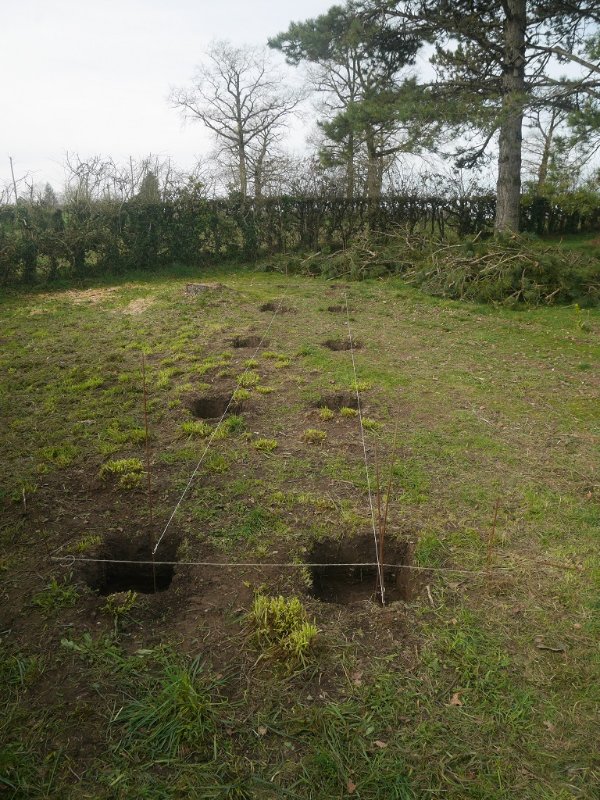

Etant outillé j'ai décidé de construire la structure en bois, la section des poutres étant imposée par les sabots métalliques (90x90mm).
12 trous de 50x50x50cm remplis de béton pour fixer les sabots des six portiques dans le sol.

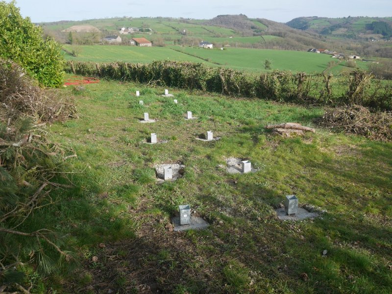

Positionnement calculé avec ce site https://re.jrc.ec.europa.eu/pvg_tools/fr/
Au sud +4°, le sud est dans les collines qu'on voit au loin.

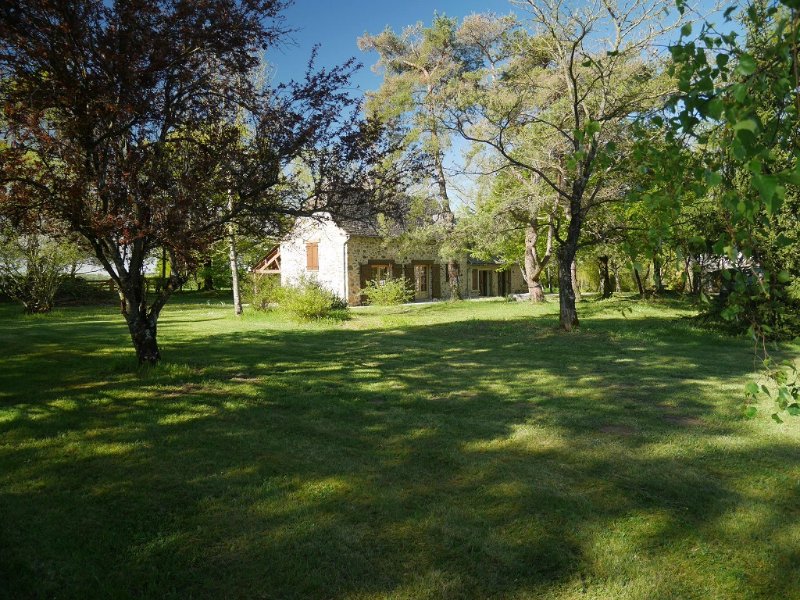

bravo mais il y a tellement de solution très simple : sur le toit ..en pergola .. brise soleil .. pour proteger ton bois ... etc etc
Tout cela a bien sur été envisagé au début, après avoir vu les photos de notre maison vous comprendrez pourquoi on a voulu cacher les panneaux, on n'allait quand même pas défigurer notre petit paradis après tout le mal qu'on s'est donné pour lui donner cette allure.

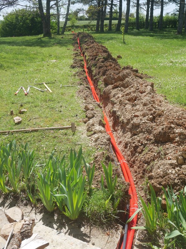

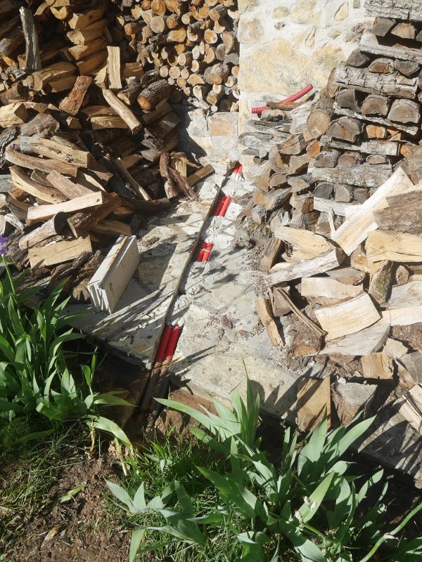

J'ai enterré 65m de 3G16 alu pour relier les panneaux qui seront au bout du terrain à la maison.
