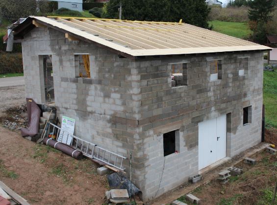

Construction d'un garage distancé de 14 m de la maison sur mon terrain en forte pente, donc sur 2 niveaux.

files/apres_201.jpg
Permis accepté en février 2013 avec la demande de photovoltaïque sur le toit.

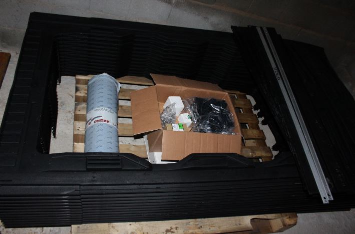

En parallèle on avance avec une commande groupée de kit qui n'en finit pas....
Ma charpente arrive fin octobre, je valide un devis de kit début novembre.
Réception du kit le 22/11/2013
le kit commandé:

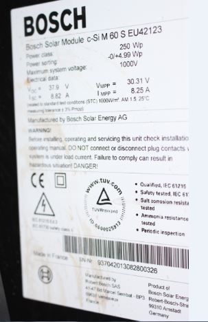

- 12 panneaux BOSH C-Si 60 250
- kit easy roof évolution portrait 2Lx6C
- 100m de cable 4mm²
- wakaflex rouge 56cm de large
- boitier AC/DC
- onduleur SOLARMAX 3000S avec 10 ans de garantie

files/cable_190.jpg
files/bosh1_177.jpg
files/easy_roof_164.jpg

étiquette arrière BOSCH

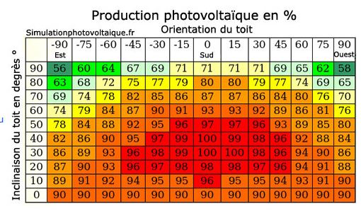

je me suis longtemps posé cette question de rentabilité/étanchéité.
1°) au départ ce devait être un toit 1 pents, avec 10°, j'ai déjà fait 2 pents pour avoir 17° je pouvais pas mettre la faitière au milieu pour des causes de hauteur.
2°) choix de l'easy roof évolution et pare-pluie.
C'est un garage avec la même pente sur une maison, je sais pas si j'aurais fait javascript:emoticon(':roll:')
3°) j'ai des tuiles faible pentes à partir de 14° j'ys usi justes en attachant les périphériques de partout, avec des crochets de panne-tonnage ( cher)
4°) d'après plusieurs comparaison encore une ici je devrais avoir en plein sud et 17° 96 % de rendement par rapport à 35°, donc rien de méchant, et j'évite l'achat de 20m² de tuiles au passagejavascript:emoticon(':cool:')
Conclusion du rendement :
Si le panneau est incliné d'un angle de moins de 45°, la production d'énergie sera importante en été mais faible en hiver.
Inversement, si le panneau est incliné d'un angle de plus de 45°, la production d'énergie sera importante en hiver mais faible en été.
http://www.tpepanneauxsolaires.fr/rentabilite.html
files/orientation_191.jpg

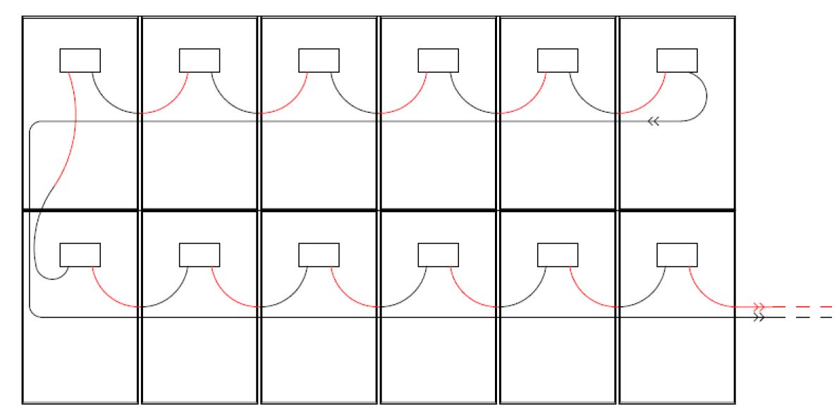

J'envisage le branchement suivant : des commentaires ?
files/branchement_854.jpg

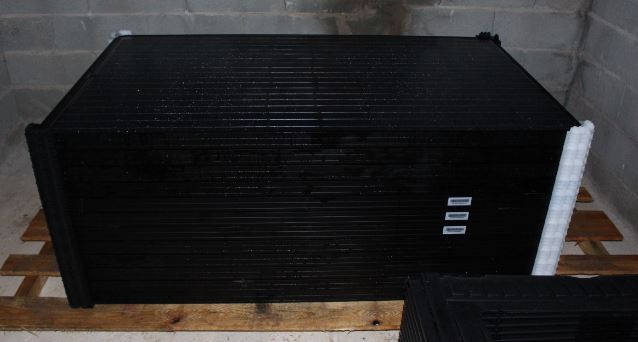

Voici les 12 panneaux BOSCH :
files/panneaux_bosch_187.jpg

orientation
orientation

panneaux bosch c-Si 60 250w

Nico, sur ton schema, je vois que tu "ballades" l'entree du string sur le pourtour de l'install !!! A part engendrer des pertes et te faire depenser ton ble, ca ne sert a rien ! Tu dois faire au plus court pour les liaisons entre panneaux et onduleur. Pour le "tournant" comme tu dis, pas de tracas, laisse bien le panneau "debout", la longueur de cable des panneaux est "largement" suffisante pour passer de l'un a l'autre en vertical comme en horizontal.
