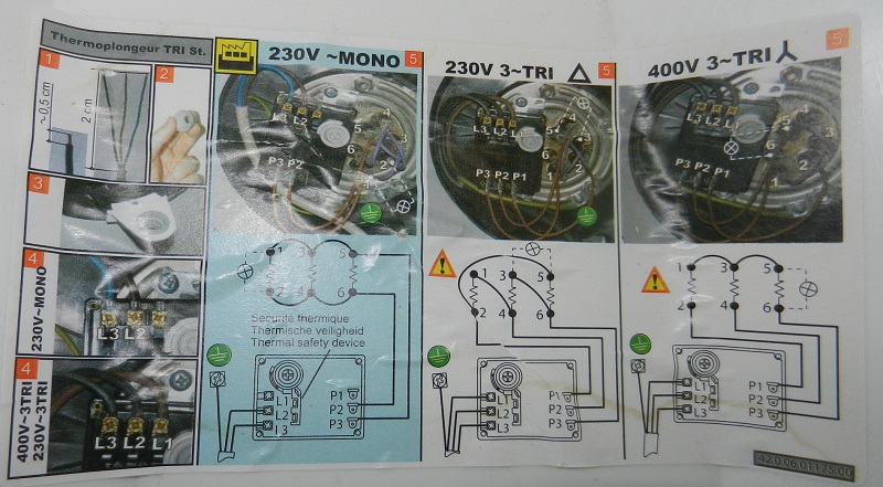

Il te faut donc un ballon avec une résistance en triphasé, ou 3 résistances séparées. Tu mets un PV routeur sur chaque phase et tu réinjecte sur chacune des 3 résistances de ton ballon. Un peu comme si c’était 3 installations séparée.
Bjr à tous,
Ha le triphasé :-) :-) :-) (je suis en triphasé. 400V ).
Regarde le schéma de connexion du chauffe-eau qui me laisse perplexe.
En supposant avoir 3 PV-routeurs : comment les brancher ? 1 er PV directement sur L1, le 2 sur L2, puis L3 :?: :?: ) Que suggères-tu ?
