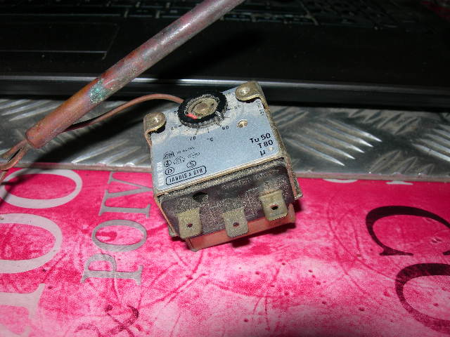

mon premier chauffe eau étant a température
j'ai réfléchi et je vais installer ceci
sur le prioritaire j'enlève la sonde d'origine et j'y installe celle de la photo
quand la température est atteinte elle met le contact sur l'autre sortie
j'ai tiré un 3 fils en 2.5mm de 30 metres vers le 2eme chauffe eau
en qq jours j'ai récupéré 40Kwh
pour cet hiver pas de soucis pour 300litres en tout
pour l'été prochain je réfléchis

Bonsoir, une référence pour ce thermostat ?

c'est un aquastat a bulbe landis et gyr RAK20-1020 il doit avoir 20/30 ans
j'ai pris celui la sur mes étagères
il vient de la casse on en trouvait souvent avant
quand je vois les prix je frémis
un modèle similaire
http://www.pieces-chauffe.fr/aquastat-l ... 90489.html
ça doit exister sur ali.... ou e.b.y a moins cher
la y a tout un choix
https://www.ebay.fr/sch/i.html?_odkw=aq ... e&_sacat=0
