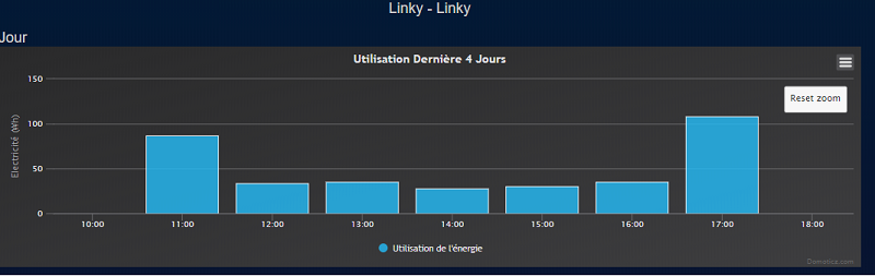

Re: PV routeur avec Domoticz et dimmer distant [V2 fini]
bon ba la régulation marche bien, les remontés linky sont confirme à ce ce j'attends ( je suis en orientation sud ouest )

- Messages : 344
- Enregistré le : dim. oct. 01, 2017 19:04 pm
- Localisation : Pernes les Fontaines Vaucluse
Ce sont les Wh injectés vus par le Linky ?
quel que soit le fonctionnement du dispositif de bridage, il est nécessaire de respecter le cahier des charges d’Enedis de la non-injection, à savoir que l’injection nette moyenne doit rester inférieure à 10 W sur le pas de règlement des écarts (actuellement de 30 minutes).
