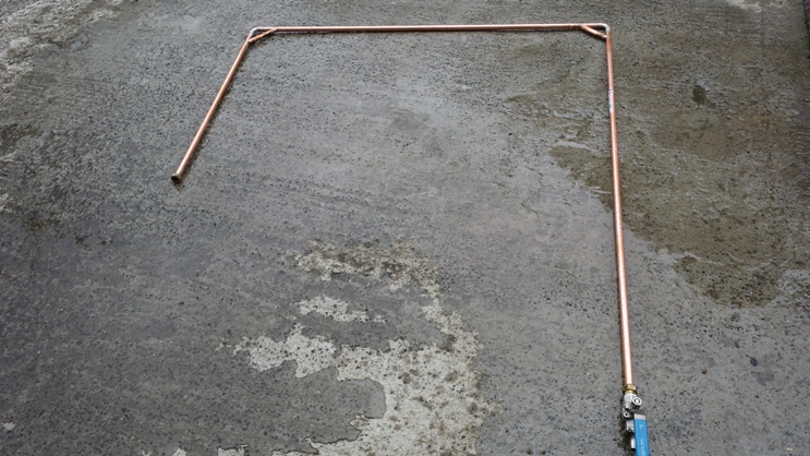

Bonsoir les amis temps orageux ce soir
Pour la question du clapet, ce dernier peut être déficient tout en étant neuf, seul un contrôle après démontage pourra écarter le doute.
Il peut également y avoir un corps étranger qui le bloque ..
J'écarte la position de la vanne qui doit avoir la commande parfaitement verticale, dès la rotation de la "boule" le clapet commence à se décoller.
Pour la petite histoire, j'ai essayé sans succès une lyre de dimension imposantes sans succès
. Après recul et surveillance approfondie, je me suis aperçu que la fonction anti grippage de la régulation était en cause (GENIUS II)
A minuit (non paramétrable) toutes les sorties sont mises à 1, donc démarrage du circulateur solaire 30 secondes, amorçage du thermosiphon malgré 20 mètres de PER 13/16 Quasi Horizontal..
Photo ci-jointe Lyre en cuivre 14/16
Le clapet (récupéré sur un groupe) a résolu le problème.
Quelques photos de l'installation permettraient surement d'alimenter la réflexion de façon plus efficace.
Bonne soirée à tous
Cdt
