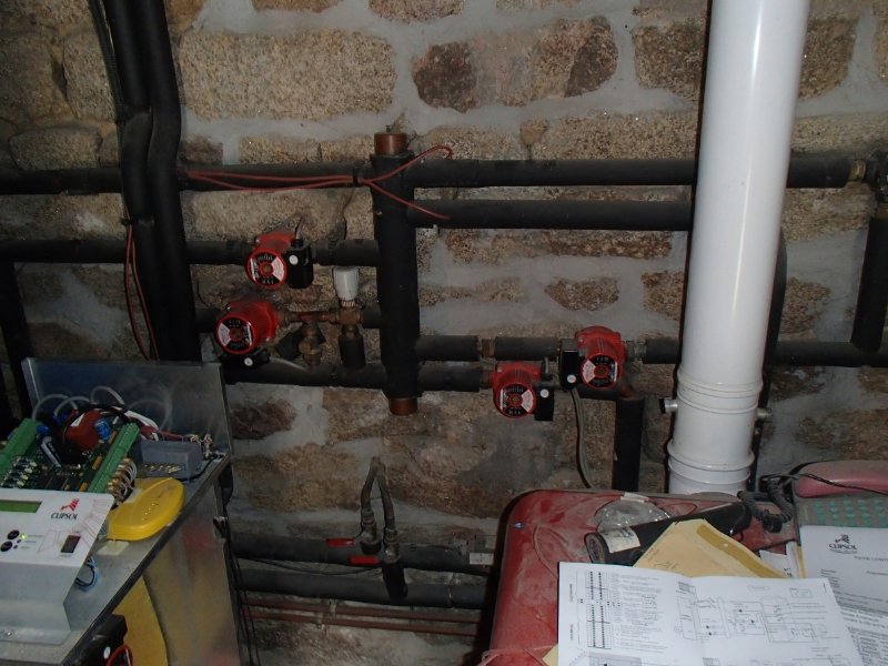

Bonjour à tous, un sujet récurent pour le dépanneur de système solaire thermique: le difficile SAV des systèmes clipsol. (les régulations, le full glycol, le combi gaz)
De guerre lasse, je me résous à remplacer une régulation miqro sur un blocsol PSDAI. Défaut d'affichage, défaut de mesure.... L'installation se trouve à plus d'une heure de route, aucun plombier ou chauffagiste local ne veut s'intéresser à cette installation (et je les comprends).
Donc l'affaire est conclue, je vais remplacer cette régulation par un ensemble UVR16x2 + interface internet CMI, ce qui me permettra de pouvoir suivre l'installation à distance
Jusque là tout va bien mais je tombe sur un os, je ne connais pas le modèle de la vanne modulante S11 (commandée en PWM) qui gère la température d'appoint plancher chauffant.
Sur la photo elle se trouve au milieu à gauche de la bouteille de mélange. Une commande blanche ronde, comme une tête TOR de plancher chauffant.
Est ce que quelqu'un aurait cette expérience? j'ai envoyé un mail à mavisun qui a assuré le suivi pièce détaché/conseil pendant qques années mais qui semble maintenant avoir définitivement glissé du côté obscur de l'énergie solaire... le PV (je déconne)

J'ai aussi un PSDAI 330 mais en version 63, donc avec la chaudière Vergne pilotée directement en température par le Blocsol.
Je n'ai donc pas cette vanne modulante S11 sur mon installation, désolé.
Pour l'instant je croise les doigts, mon installation fonctionne correctement, pourvu que ça dure.
Bon courage pour la migration vers la nouvelle régulation...
