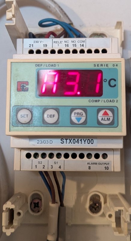

Mon régulateur installé en 2004 m'affiche en alternance A3.1 et 125. D'après la notice, le capteur en sortie du panneau serait endommagé.
=> Peut-être qu'il n'aurait pas apprécié le nettoyage du panneau au balai+jet d'eau? Car c'est à ce moment qu'il a cessé de tourner?
Ou bien depuis 20 ans qu'il marche, le circuit avait besoin d'un entretien pour purger l'air? Car après avoir trouvé la clé carrée de 5mm pour purger, j'ai attendu 5 minutes que toute la vapeur s'en aille (avec du glycol) par un après-midi ensoleillé.
=> Intervention par un pro à prévoir pour remettre du glycol?

D'apres la notice de la régluation : https://manualzz.com/download/5494766 (je ne l'ai trouvée qu'en espagnol) le message A3.1 explique que la sonde du panneau est supérieur à à 130°C ce qui effectivement correspondrait a ton intervention. Car ouvrir ton purgeur quand les panneaux etaitent chaud (vapeur) est une tres mauvaise chose. D'une tu arais pu te bruler et tu as fait partir beaucoup de liquide donc il n'y a plus assez dans ton circuit, donc plus de circulation, donc monté en température.
On ne fait des purge que quand le systeme est arrêté et froid !
La il faut refaire le remplissage ....
