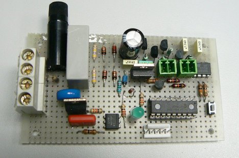

Peux tu me décire quelle est la période de modulation de train d'ondes pour ce que tu décris ?
Je suis justement en train de réaliser un variateur par train d'ondes pour le circulateur du PC dans le but de réduire sa consommantion quand la V3V est fermée en mode réduit la nuit (gestion +/- de la V3V par la régule du chauffage).
Avec mon variateur à µP je peux faire un cycle entier du 50 Hz au minimum.
mais je constate que j'ai toujours une surintensité au double à la première demi-alternance.
Pourant je commande l'angle d'amorçage au maxi de la tension (charge inductive) et je ne peux faire mieux car il faut magnétiser le stator du moteur ! (en décalant l'angle c'est pire, ce que confirme la théorie).
J'en suis resté à un temps de marche de 1,6 s sur 6,4 seconde, ceci pour permettre à un système de sonde différentielle de température de détecter la réouverture de la V3V.
je peux moduler plus vite aussi pour profiter de l'inertie du rotor, mais cela fait des acoups et des pics d'intensité qui ne font pas gagner beaucoup d'énergie entre les périodes d'absence d'ondes !

Jean-Mathieu, la fréquence de découpage en ondes pleines est grosso-modo de 5Htz. Ce qui te donne une dizaine de vitesses différentes, moins les 30% mini qui ne servent pas à grand chose dans la plupart des configs, mais pas toujours.
Le gros inconvénient de la variation de vitesse est qu'elle ne permet pas de faire varier le débit de façon linéaire à cause des pertes de charge qui augmentent de façon exponentielle.
Dans la plupart des cas je préfère une modulation avec une base de temps longue, 30 secondes par exemple, au moins on est sûr que les éléments hydrauliques fonctionnent dans des conditions "normales".

Merci Patrick,
Ta remarque hydraulique rejoint mon observation qui était d'ordre électrique :
En mode 5Hz, il ya quand même un courant d'appel plus élevé que le nominal à chaque début de train d'ondes ! Ce n'est pas bénefique du point de vue consommation !
Faire du 5Hz :
j'ai testé lors du développement du soft avec un moteur de ventilateur de µonde (asynchrone à simple bobine). On entant un tac-tac mais la variation de vitesse est très souple et lisée par l'inertie du rotor.
Merci Partick, je vais tester avec une période plus longue...
