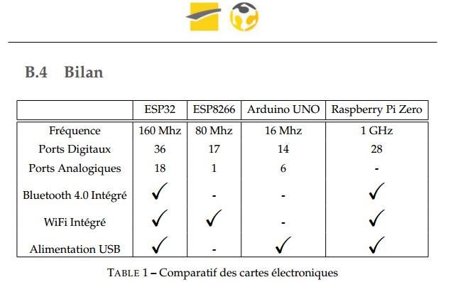

Merci pour ces info, belles perspectives DIY !
Comme mes références commencent à dater :-? ce "tutoriel ESP32 Présentation et Installation" m'a bien aidé .https://fablabutc.fr/wp-content/uploads ... _ESP32.pdf
comparatif ESP32.jpg (35.61 Kio) Vu 10145 fois
