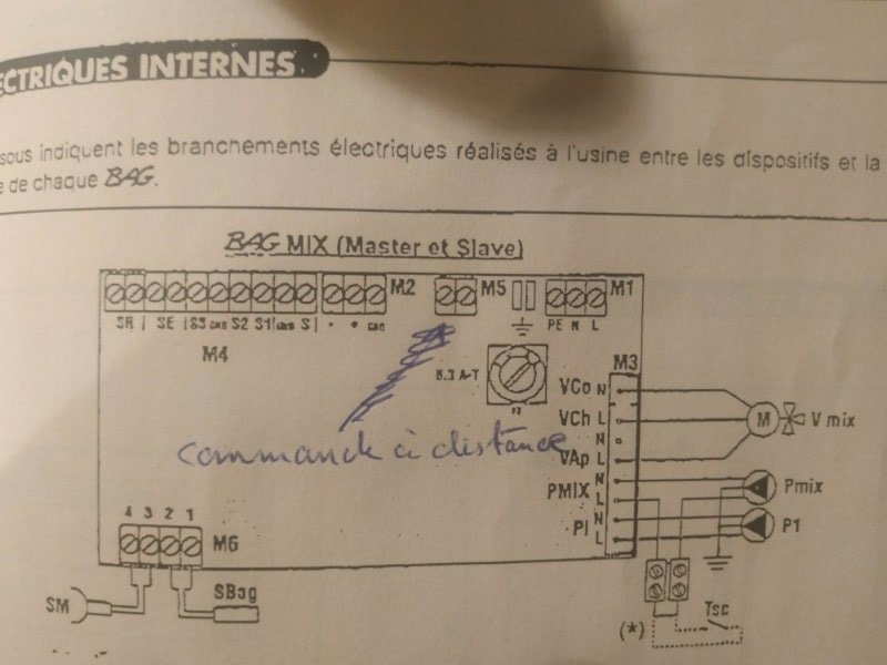

Merci des retours. La chaudière et le système de régulation / mélange sont de marque Riello. Sur les docs, je vois les câblages. Je voulais essayer de mettre un contacteur qui coupe l arrivée du thermostat et qui remplace par une arrivée en 220v lorsque la température des panneaux est suffisante.
Mon thermostat filaire est un Honeywell CM707. A priori il renvoie du 220v tout ou rien..

Le thermostat est ce qui est indiqué en Tsc ?
Si oui, c'est un simple contact, qui coupe le circulateur. il n'envoie pas de 230v.. il ne fait que ouvrir ou fermer le circuit.
à moins que ça ne soit le M5.

Dans ce schéma tu as le connecteur M3
VCo c'est le neutre de la vanne 3Voies mélangeuse
VCh ouverture ou fermeture de la Vanne
VAp c'est l'inverse fermeture ou ouverture de la Vanne
PMIX avec les 2 fils N( neutre) et L( phase) c'est le raccordement de la pompe pour l'eau chaude sanitaire.
PI c'est le circulateur du chauffage central.( repaire P1)
Si tu veux que le circulateur fonctionne en permanence tu débranches ces 2 fils que tu branches à une alimentation de 230V protégé par un disjoncteur de 10A ou un fusible.Ne pas oublier le fil de TERRE
Attention la température du solaire peu étre supérieure à la valeur admise pour le PER, il est préférable sur le circuit du Plancher chauffant de rajouter une sécurité thermostatique par exemple une
V3Vth ( vanne 3 voies thermostatique )
