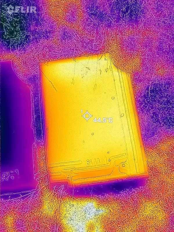

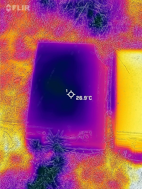

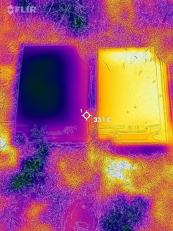

vu que j'ai toujours des idées un peu loufoque, et qu'il fait chaud
j'ai eu l'idée ce matin de peindre une tuile avec du blanc de chaux ( chaud aérienne + eau )
et de comparer avec une tuile normale ( anthracite )
condition du test :
2 tuiles identiques, poser à terre dans le gazon, même endroit. même exposition
--> 11h : 26.9 et 44.5°
--> 13h : 32° et 54.1° ( T°ext 30° )
pourquoi du blanc 8de chaux ? comme ça se retire avec la pluie ( donc action réversible )
ça coute rien ... 1euro du Kg et il en faut presque rien.
en plus c'est écologie.
dans l'idée, je pense que même avec une bonne isolation, une maison se réchauffe moins avec un toit à 32° qu'a 54°

par clyric
pour la mairie, on verra bien, et toute dépends de la quantité mise sur le toit ( et vu la hauteur, ça se verrais pas )
@Ramses, un de mes collègues m'a posé la meme question,
j'ai sûr élevé les 2 tuiles, ce midi, sur une palette. ( tuile dans le vide )
relevé de température à 15h45 :
front : 34.3 et 54.9°
back : 36.7 et 55.7° ( oui le dessus de la tuile est encore plus chaud )
surface abrité bois : 32.2° et 35.1°
et clairement, l'une des tuiles, je la tiens pas 5 min dans les mains... ( me suis déjà brulé en montant une fois sur le toit )
