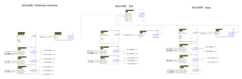

avec une régulation UVR 1611, je voudrais gérer mon système solaire avec l'ajout d'une sonde extérieure.
Et donc, j'ai modifié mon schéma "tapps2" comme sur schéma joint.
je relie une fonction logique à 3 priorités solaires (printemps automne - été et hiver) en intercalant des thermostats (comparaison).
et donc, est ce que c'est la bonne solution?
d'avance merci
thierry
d'avance merci
thierry
- ajout sonde extérieure.png (53.17 Kio) Vu 4417 fois

mon schéma est totalement illisible, en pdf alors

Aie non, ce n'est pas bon ...
Voila rapidement ce a quoi ca doit ressembler, si j'ai bien compris ton idée.
Excuse moi, j'ai fait ca rapidement, je suis dans le train et je n'ai pas tout déclarer, c'est juste pour te montrer l'idée et j'ai utiliser un UVR16X2, mais c'est la meme chose dans TAPPS2 avec l'UVR1611.
Je te joins aussi le fichier tapps, pour t'aider

sinon, j'ai bien compris le principe, j'avais refait avec tapps2, cette programmation, essayer de donner des valeurs cohérentes aux 2 fonctions thermostats, mais comme j'ai du mal avec cette logique, je pense que je vais devoir, de nouveau, te solliciter,

voilà ce que ça pourrait donner, avec sûrement bien des erreurs
déjà, je ne vois vraiment pas quelles valeurs attribuer aux modules comparaison 8 et 9 avec ce genre de plages qu'il me faudra sûrement affiner; en partant de ce genre de bases: hiver jusqu'à 17°, printemps-automne 17° à 21°, et été au delà de 21°

Je n'ai pas regardé en détail, je croule sous le boulot en ce moment.
Ca me correcte, a premiere vu, meme si je ne comprends pas ce que tu veux faire a vec ta fonction "Synchronisation" (la elle ne sert a rien
Il y aurait pas mal à simplifier et a rendre plus "joli" mais ce n'est pas le plus important.
Pour info, je fais aussi une régulation différente entre les périodes de l'année mais je ne me base pas sur la température extérieur, du moins pas pour tout car c'est assez compliqué et aléatoire avec des températures pouvant baisser ou monter rapidement suivant les jours, surtout cette année ! Mais cela dépend aussi de la localisation.
Perso je me base soit sur un temps de fonctionnement cumuler de la pompe solaire (sans demande de chauffage) qui indique le passage en belle saison. Ou plus pertinent mais qui demande un calorimetre en fonction de l'énergie produite par le solaire avec des fonctions de progressions .. bref plus compliqué a mettre en place.
Dommage dans la version UVR16x2 tu ne peux pas simuler dans TAPPS ce qui est tres utile depuis les version X2 et notamment UVR16X2.

le but est de refroidir la nuit mes murs, mais effectivement elle ne sert pas puisque je peux rajouter les horaires dans la fonction "refroidissement"ta fonction "Synchronisation" (la elle ne sert a rien
oui, ce printemps a été particulièrement spécial, je passais mon temps à changer mes priorités solaires, et ce qui m'a donné l'idée de rajouter une sonde extérieure; mais en effet, ça ne va pas être la solution idéale, mais peut-être moins pire, je vais me plonger dans tes suggestions.Pour info, je fais aussi une régulation différente entre les périodes de l'année mais je ne me base pas sur la température extérieur, du moins pas pour tout car c'est assez compliqué et aléatoire avec des températures pouvant baisser ou monter rapidement suivant les jours, surtout cette année

Ici ce n'est pas temps un problème d'inertie du bâti mais un problème d'orientation de la production solaire en fonction de la météo .
L'idée étant de stocker si il peut y avoir des besoins la météo est défavorable et évacuer si la météo est régulièrement "trop" bonne...

je n'avais pas pris le temps de reprogrammer cette régulation avec température extérieur
mais, j'ai un problème, quel que soit mes réglages la pompe piscine est en fonctionnement
comme c'était fastidieux de rentrer à chaque fois les nouveaux réglages dans l'uvr16x11,pour faire ces essais, avec tapps2, j'ai refait ce schéma en 16x2 avec uniquement le solaire; mais sous linux, tapps2 ne propose pas l'option simulation actuellement, et donc j'ai du installer un windows en virtualisation
bref, quant je suis en priorité solaire "hiver", donc murs et ecs, la variable 1 est en fonctionnement, c'est normal; mais la variable 3 (piscine), l'est également, là c'est moins normal.
qu'est ce qui cloche?

Parce que tu n'as pas mis dans ta fonction priorité solaire de l'hiver ta fonction piscine, donc celle ci se retrouve non gérer par la priorité donc fonctionne indépendamment et donc suivant les critères de cette fonction elle est met en route la pompe piscine.
Soit tu inclues dans ta fonction priorité hiver ta fonction piscine en 3 ou arrêté, soit tu bloque la fonction piscine quand ta fonction priorité hiver est rn marche

bien, maintenant je vais m'atteler au réglage de ces 2 fonctions "compararaison". Et comme cette logique ne ma parle pas du tout,
avec cette simulation dans tapps2, en tâtonnant, je finirais bien par trouver les bons réglages
