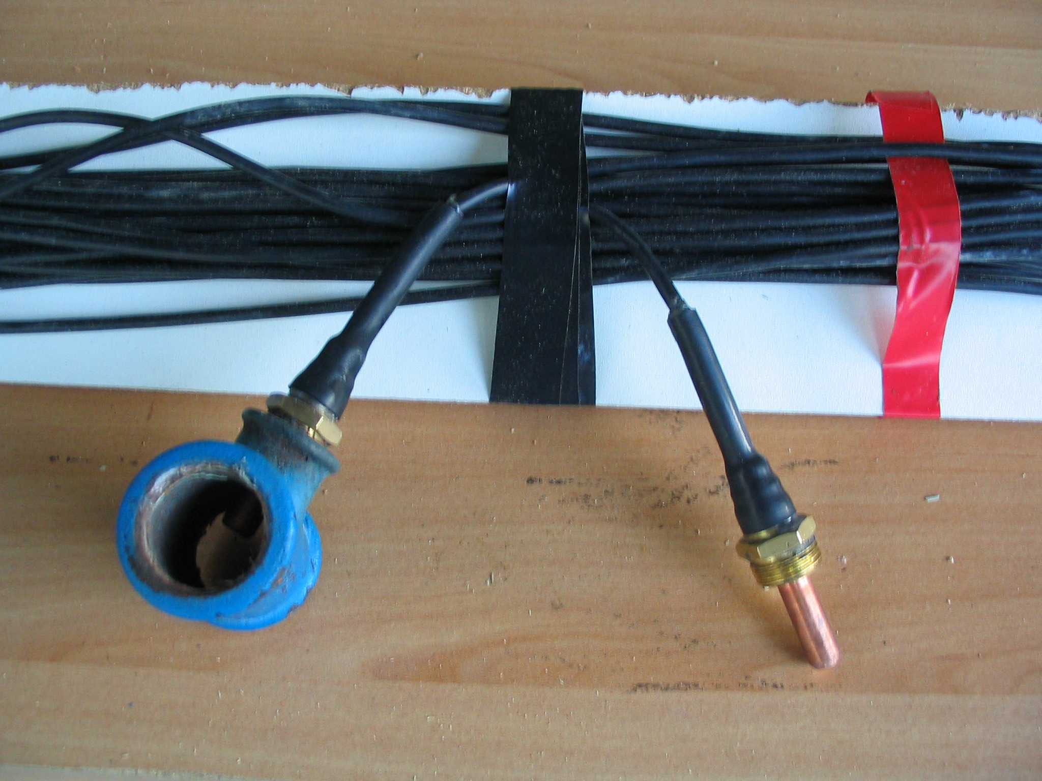

J'ai eu la chance d'avoir un contact direct avec Patrick, trés sympa en outre. J'ai donc réalisé d'abord un, puis d'autres Minisun qui marchent tous sans PB. Simple et efficace, suffisant pour un CESI, facile à régler, le top. On peut faire faire la carte par des pros sur internet ou en insoleuse et perchlo. Il faut 25 € de composants chez Conrad, un bon fer à souder et voilà.
Voici des images du rendu et des doigts de gants pour les sondes KTY.

juste une question en voyant le doigt de gant de Papy84 :
Par simplicite, economie et esthetique, ne serait-il pas plus facile de faire un doigt de gant un peu plus "long" (10-15 cm) sur un bouchon 3/4"M et le placer au point haut oppose a la sortie du ou des panneaux. Le doigt de gand irait ainsi "prendre" la temperature dans le collecteur du panneau suffisament loin que pour etre brasse par le fluide circulant dans le premier barreau.
Je pense que la temperature a cet endroit est equivalente a celle de la sortie, me trompe-je ?

ramses: ta remarque est pertinente et j'ai effectivement modifié la longueur et le positionnement des sondes capteurs. Le résultat est plus précis.
