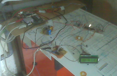

voila mon projet en cablage volant
pc linux
communication usart avec 16 f 877
lecture temp (ds18b20)
recup num de serie (ds18b20)
lcd
stockage sur 24c..
recup teleinfo compteur edf
commande pin ou port entier
typon presque fini
2 modes :soit pc soit autonome
voila
serge

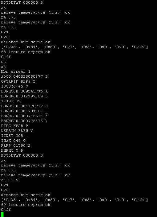

Message par serge80 »
capture ecran
