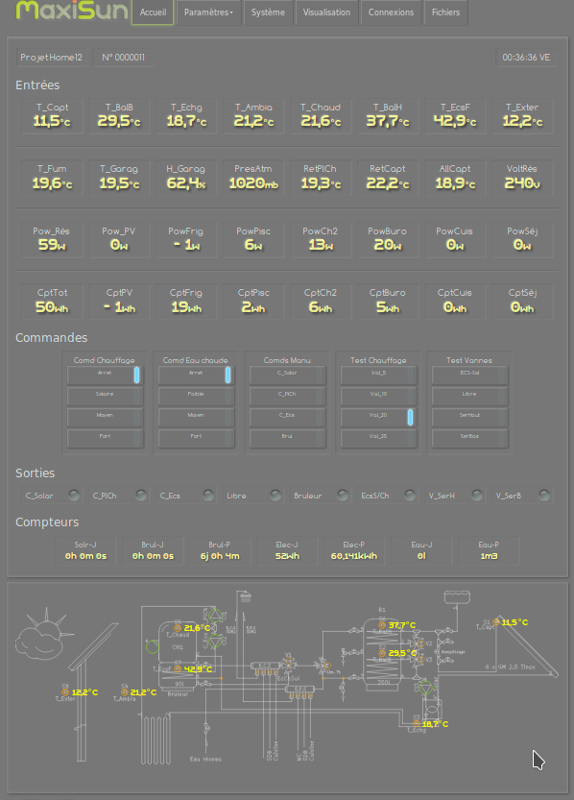

par patrick07
Je te proposerais bien un Maxisun, bien que ce serait un peu tirer au canon sur une mouche :mrgreen: , mais tu aurais 8 entrées pour 30€/entrée, extensibles à 32 entrées pour pas grand chose + une multitude de fonctions de régulation et de possibilités de monitoring.
