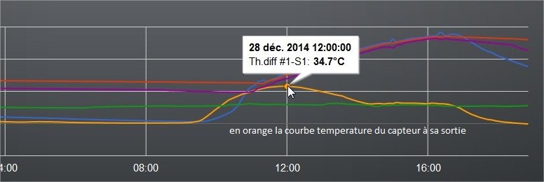

28 décembre 2014, le ciel est bleu et le soleil brille dans toute sa splendeur. Il est midi, le vent est de Nord-Est et souffle à 35 km/h en rafales, le thermomètre affiche 1,5°C ; une sonde placée à la sortie du capteur affiche une température de l'air de 34,7°C ; l'air est à 26,2°C au sortir des bouches d'insufflations de la VMC df soit une perte de +8,5°C ( la longueur du tuyau entre la sortie du capteur et la sortie des bouches est d'environ une quinzaine de mètres). la VMC df est passée en vitesse 2 vers 10h15 (debit de 225 m3/h selon le constructeur), elle repassera en vitesse 1 quand la température de l'air du capteur sera de 1°C supérieur à l'air sortant de la maison (débit de 135 m3/h en vitesse 1). petit bémol j'ai une aubépine qui me fait un masque, il va falloir que je me résolve à la couper. dommage elle est belle au printemps quand elle est en fleurs et en automne avec ses fruits rouges qui en plus sont une nourriture pour les oiseaux.

A 19h00 la température de dehors est à -3,4 °C mais l'air qui rentre reste encore au alentour de 19 °C avec l'aide de l'échangeur de la vmc et aussi à une certaine chaleur s'étant accumulée dans l'isolation du tuyau qui est noyé sous 15 cm de ouate de cellulose. le pourcentage d'humidité est de 29%
le capteur solaire sera certainement plus performant en inters saisons.

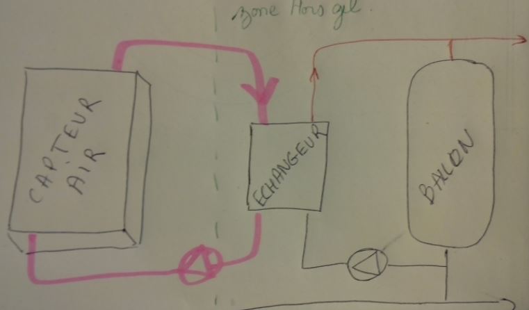

A mon avis il faut faire circuler l'air dans le capteur en circuit fermé pour pouvoir obtenir des températures élevées nécessaires au meilleur échange avec l'eau. Gros avantage si l'échangeur est hors gel, pas besoin de circuit avec de l'anti-gel, à mon avis on peut faire circuler directement l'eau sanitaire dans l'échangeur. Du coup un simple ballon sans échangeur peu suffire ...
J'ai fait un petit schéma de principe, pour avis et réaction, voir PJ. Cela me donne envie de me relancer !
je n'avais pas pensé au circuit fermé, effectivement la chaleur devrait monter davantage en degré.
mais au niveau du ballon sans échangeur, question: comment se fait la circulation de l'eau lors de l'ouverture du robinet de distribution?
autre question : le système est il en thermosiphon ?
cdt,
micoup

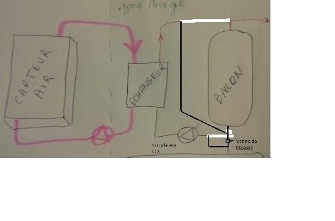

Bonjour tous,
Pour éviter les circuits parallèles, plutôt comme ceci (à peaufiner)
Ballon ECS-Air chaud 2.jpg (27.89 Kio) Vu 6309 fois

sans serpentin dans le chauffe eau cela me parait irrealiste :roll:

Pour répondre à Micoup: Je n'ai pas tracé toute l’installation. Dans mon esprit le ballon est en aval de l'existant, un ballon électrique (comme Goutailler) ou une chaudière (comme moi même). Le circulateur force une circulation de la partie basse vers la partie haute. C'est une préchauffe voir chauffe compléte suivant saison, en entrée de l'existant. Si on ouvre un robinet l'ensemble l'eau arrive par le réseau comme d'habitude. Je n'ai pas été dans le détail, il faut par exemple prévoir un disconnecteur pour ne pas risquer de refouler de l'eau de son réseau vers le réseau public de distribution d'eau.
Pour répondre à Balajol: je ne comprend pas la proposition qui consister à shunter le ballon, où se fait le stockage d'eau chaude ?
Pour répondre à Goutailler: serait-il possible d'argumenter ? Juste un smiley c'est un peu court. De mémoire il y a sur ce site des exemples d’installation (qui ont fait débat) en chauffage direct de l'eau sanitaire. Quand il n'y pas de risque de gel, un double circuit à base de glycol ne semble pas utile. Par contre il faut que l'échangeur air/eau résiste à la pression du réseau. Est-ce que quelqu'un sait comment sont conçus les circuits dans les pays chaud ?
