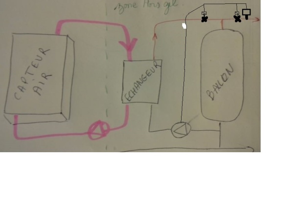

@cargo, en ouvrant la vanne, tu bipasse l echangeur mais en la fermant, l eau passe par l echangeur puis reviens a l entree froide du ballon :cool: Tout cela derrière le groupe de securite du ballon mais tu as raison, c est de l instantane :sad: et le circulateur est inutile

pour l'ECS tu as peut être ceci, avec un pressostat qui détecte l' ouverture d'un robinet.
Dans ce cas fermeture de la vanne auto de gauche et arrêt du circulateur (contact en serie avec la commande du différentiel)
Ouverture de la vanne de droite pour permettre le puisage.. :-? (les 2 vannes peuvent être remplacées par une vanne 3 voies "à boule" rapide)

le fait d'avoir un serpentin dans le chauffe eau permet une stratification qui ne se fera pas sur ton installation au vue de ton schéma mais cela implique d'avoir un second ballon.
je suis d'accord avec l'argumentaire, le pompage brassera un peu le contenu du ballon, au détriment de la stratification. Deux ballons en série me semble l'idéal, comme ton installation. De fait je pense que tu n'étais pas obligé d'avoir un double circuit avec strapontin.
