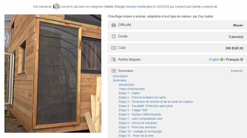

Bonjour , l'association Low Tech s'est fixé comme objectif de mettre à la disposition du plus grand nombre des solutions écologiques simples , dans bon nombre de domaines , dont le solaire . Ils viennent de réaliser une petite vidéo sur You Tube et un tutoriel particulièrement complet , fidèle à ma conception du capteur solaire à air , déjà décrit dans nos rubriques . J'ai été particulièrement interessé par les moyens mis en oeuvre , dans un atelier de constructeur de Tiny House breton , à Langolen précisement . Je repense aux outils de bricoleur que j'avais utilisé à l'époque , mais le résultat est finalement le même , pour un fonctionnement toujours aussi simple et fiable !
à voir : https://www.youtube.com/playlist?list=P ... sARQni3ZME
Le dernier épisode de froidure de la semaine dernière a une fois de plus vu les capteurs fonctionner à plein , grâce au soleil très bas en cette saison . Bien cordialement . Guy

Tien tien ça me rappel quelque chose les capteur a air sur une tiny ...
J'avais fait de même sur la première que l'on a construit avec un capteur en alu car sur les Tiny la grosse difficulté c'est le poids.
Le capteur etait un module que l'on ajoutait l'hiver et au beau jour il etait remplacé par un un module simple avec une vitre pour la lumiere.
Bref le résultat n'est pas concluant, enfin pour nous constructeur de Tiny.
En fait les Tiny que nous construisons sont tres bien isolée et avec une importante surface vitrée plain sud.
Du coup ca suffit largement a chauffer la Tiny en hiver dès qu'il y a un peu de soleil.
Et oui c'est un tout petit volume et le cateur a air ben c'est la tiny elle meme
Mais peut etre d'autres tinys sont faites autrement....
En tout cas c'est toujours bien d'essayer et une expérience n'est jamais mauvaise et peut etre meme bonne dans certaines conditions.
eric
