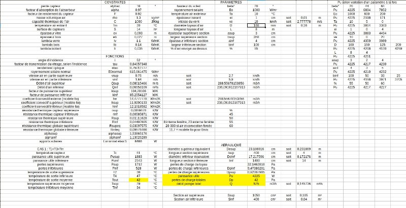

C'est incroyable ces gens qui ne vous connaissent pas et qui vous prennent de haut. Pour Mr Kironk c'est un tableau que je n'ai pas pompé mais créé à partir de formules connues à mon niveau bac+5 scientifique et pour celles qui manque, à partir d'autoformation sur le net puisque en effet il suffit de chercher (et d'avoir beaucoup de temps pour ça). A bac+5 on ne confond pas puissance et énergie. En formation Qualisol et QualiPV on acquiert quand même quelques modestes bases sur le soleil aussi... 1000W/m2 c'est juste vrai même en décembre (allez OK 900 si on veut chicaner sur l'épaisseur de l'atmosphère). La preuve ici https://energieplus-lesite.be/theories/ ... lement-d8/ ; Ceci dit en projection sur l'exemple de base il ne reste plus que Eonormal=616W/m2 du fait d'une incidence i=52°, voir sur la capture d'écran plus large jointe. Sur cette capture on peut voir tous les paramètres pris en compte avec leur valeur et leur unité.
Si les résultats sont prometteurs et même surprenants, c'est uniquement parce que la surface est grande et parce qu'il y a optimisation de la géométrie. Je le répète une seconde fois, en faisant au feeling comme si j'avais directement attaqué à la scie et au marteau sans passer par l'ordinateur, c'était non pas 4225W mais 1700W. Pour conclure, pourquoi je ne vais pas le faire : La maison est déjà très bien isolée et peu énergivore, ce serait juste du bonus. Aussi en voyant le bruit de la pluie sur un vélux de moins de 1m2 je ne veux pas prendre le risque de générer du bruit néfaste supplémentaire (ventilateur puissant, pluie sur les vitres). Aussi parce que je n'ai plus 20 ans. Ceci dit c'est un super projet avec retour sur investissement de 1 an à peine. Sur un mur ou sur un toît pentu ce serait idéal.
