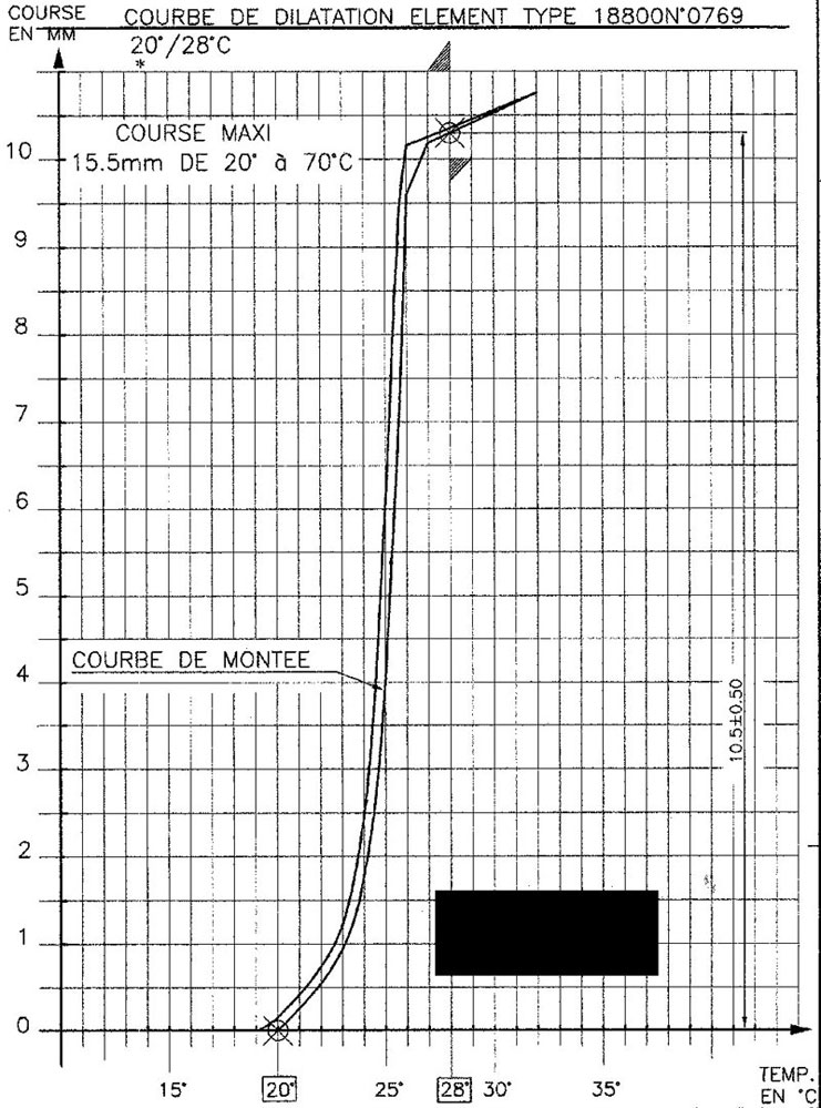

Bonsoir , pas de probleme , les trappes automatiques à verin Vernet s'en chargeront automatiquement !

Bonsoir, auriez vous une documentation sur ces vérin, car sur le cite je ne trouve pas les courbes températures qui correspondent au % d'ouverture.
Je ne connaissais pas ces produit, ils sont extrêmement simple et surement gage d'une bonne fiabilité.

bonsoir , verin réf 0769 , course 10 mm environ , entre 20 °C et 70°C
