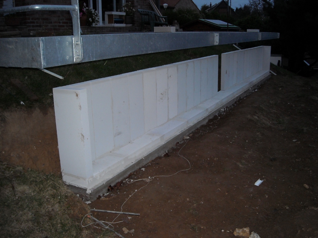

Si le fond en béton cellulaire est noir, il va enmagasiner de la chaleur et la restituer au contact de la terre. Sil il est en blanc il renverra le rayonnement.
Concernant le bilan il ne faudra pas oublié de prendre le débit d'air en m3/h. Et là il faut avoir le matos ou de l'astuce.
Je suis pas sur que cela apporte un avantage mais plus un inconvénient.Peindre en noir : le fond des bétons cellullaires avec peinture normale

Bonsoir rémy .
Ok pour le fond qui doit rester blanc , ca m'arrange . tu as raison !
D'autrant plus que je n'ai pas encore la peinture pour çà !
Pour le débit , j'ai deux extracteurs de gaine en 125 mm 220 volt 16 W qui est donné pour 185 m3 en 220 volts par extracteur . je peux placer soit 1 ou deux , dans le tube d'extraction de l'air froid du sous-sol et le régler en débit avec un Variac 0-220 que j'ai pour faire les essais . Qd j'aurai trouvé la bonne vitesse d'extraction pour le débit . je le remplacerai par un transfo ou autre !
Peut-etre meme un circuit éléctronique qui règle la vitesse d'après la T° intérieure du four !
J.P

[quote="JPierre62"]Bonsoir rémy .
Concernant le fond en blanc, ce n'est que mon avis. Il est vrai que dans un capteur solaire thermique, sous l'absorbeur l'isolant est noir.
Attends d'autres avis.

Bonjour et merci pour vos réponses .
Pour la peinture int du four .... J'ai,pu constater avec mon petit montage ( 2 thermomètres affichage digital , 1 dans le four , l'autre dans le tube ) que qd le soleil donne , le four chauffe assez rapidement , l'intérieur du tube ( peint en bleu ) , lui , s'échauffe progressivement jusqu'a rattrapper et dépasser quelque fois de + de 10° à 20° laT° du four , et ca sur les 50 cm de mon essai . La plus haute t° relevée dans les tubes : 65° , dans le four 40 à 45° .
Je crois que la peinture du fond ne changera pas grand chose . A part peut-etre empêcher la chaleur de s'accumuler dans le béton .
Alors pour que le béton garde la chaleur .... Faut peindre ou pas ??? lolol
Je verrai sur les 3 fois 6 metres de tubes et avec l'extraction ( ventilation ) , ce que ca donne .
Je vais plutot m'atteler à y mettre des ailettes en plat de Cuivre qui augmenteront la T° au milieu du tube et brasseront l'air à l'intérieur et à soigner la pose des glissières pour les vitres , pour pas que la chaleur se fasse la malle par là !
J.P

Salut.[quote="JPierre62"][referp=73515;quote="m_you49"]Salut Je ne pense pas que le béton cellulaire soit fait pour stocker, il me semble que c'est un isolant ...@ +[/quote]Ok M_You , on n'en parle plus ! alors
Je le laisse en blanc !
bonne journée . !J.P[/quote]J'ai pas l'impression qu'on se comprenne bien, ou alors je me suis mal exprimé.
Ton béton cellulaire isole, OK ? Un caisson dont l'intérieur est peint en noir exposé au soleil monte plus en température qu'un caisson peint en blanc, OK ? Que ce soit blanc ou noir, le béton cellulaire (isolant) ne stocke pas, il évite les déperditions arrière (principe du capteur à eau), OK ?
Je t'accorde que plus le caisson monte en température, plus il y a de déperditions. Mais le but est de faire monter la temp de l'air dans les tuyaux, non ? Si le caisson est plus chaud de lui-même, ça doit représenter un gain.
Donc, moi je peindrais. C'est ma logique de bricolo, mais c'est toi qui juges en fonction des essais sur ta maquette.
Bon courage et bonne journée.

Re M YOU
Ce que je ne saisit pas encore ... mais suis tout neuf dans la partie :
Si on peint en noir le caisson , d'après ce que je viens de comprendre , ca garderai ( ou augmenterait ) la chaleur dans le four , donc ca chaufferai d'autant plus le tube .
Lui: le tube sera peint en Noir , ca c'est acquis !
D'aprés ta logique , la peinture noire du caisson devrait augmenter la T° du four , ce que je recherche .
Je doit donc peindre .
Tu dis aussi : ""plus le caisson monte en température, plus il y a de déperditions"" . Pour les capteurs à eau , surement , oui ! mais dans mon cas , mon montage n'est jamais monté à + de 65 ° depuis que je fait les essais , et je n'ai pas encore mis le système d'extraction d'air qui va forcement refroidir les tubes , donc si ca peut monter plus haut , se sera d'autant mieux .
Le but n'est pas de monter à 40° dans le sous sol , mais de gagner 10 à 15 ° en plein hiver , qd la T° extérieure est de - 10 , dans le sous sol , il arrivait de descendre à 2 ° . Je cherche à réchauffer les 120 m3 de la partie non enterrée d'une 15ene de degrés en journée , de façon à augmenter la T° de la dalle entre le haut et le bas .
J.Pierre

Bonjour Jpierre, M You et tous le monde
Conscient que ceci ne te facilite pas la tache mais le "remue-méninges" a aussi du bon:
Le fait de laisser le béton cellulaire en blanc devrait favoriser la réflexion vers les tubes qui sont peints en noir (sur la face cachée) et donc augmenter la surface exposée.
Ca n'est que mon sentiment, aucunement basé sur un raisonnement scientifique.
Nous ne serions pas ici si nous n'étions pas des "bricolos" dans l'âme et c'est tout l'intérêt de ces échanges
