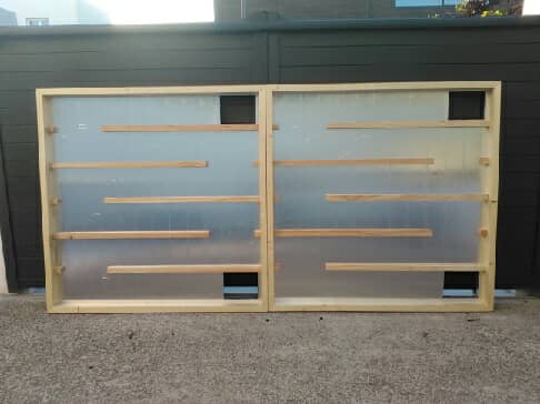

2 photos de la "caisse" des capteurs qui seront au nombre 7 montés en //

là, je commence à travailler sur les cadres métalliques de support vu qu'ils seront posés sur un toit terrasse.
PS: je ne vais pas faire chevaucher les ardoises comme toi.
je pense plutôt les monter bord à bord avec une seule vis au milieu pour maintenir l'ardoise du bas avec celle du haut.
je devrais aussi rajouter avec parcimonie des petits morceaux de cornière placo (ou autre) dans le cheminement de l'air pour accentuer les turbulences.
j'avais fait des essais il y a plusieurs années et réussi ainsi à augmenter sensiblement la puissance du capteur.

_alignement des cadres métalliques scellés dans des plots bétons.
_montage des caisses des panneaux.

Petite question pour Guy :
Dans ton système tu utilises 2 espaces "vides" : entre le verre et les ardoises puis entre les ardoises et le fond du panneau (caché donc avec les chicanes).
Esthétiquement c'est parfait, et en plus c'est efficace.
Est-ce qu'un système direct avec 1 seul espace aurait un quelconque avantage ? à savoir le verre posé sur les chicanes avec les ardoises directement posées sur le fond ?
L'air circulant du coup directement entre l'ardoise et le verre et plus entre les ardoises et le fond.
Merci par avance pour tes éclairages.
Et merci encore pour ce travail !

Bonsoir , merci pour ton intérêt sur cette application solaire un peu délaissée ! J'avoue que ton idée est surprenante , et je dirais bien ...pourquoi ne pas essayer ! le résultat esthétique risque d'être un peu bizarre , les chicanes en bois seraient très visibles et gagneraient au moins à être noires ! Tu sais , je vais , si j'ai le temps prochainement , tenter cette expérimentation pour en avoir le coeur net et te répondre plus précisement . Il faut bien conserver le verre trempé pour l'effet de serre , les chicanes pour rallonger le parcours et les ardoises comme absorbeur ! A suivre donc , ou à réaliser si trop impatient de la réponse ! ;-) Cordialement . Guy
ISABEL
Messages : 259
Re: capteur vertical à air
Message par ISABEL »
PS , j'oubliais : on perdrais sans doute aussi la réflexion sur la face arrière des ardoises ! et petit risque d'échauffer le fond du panneau ! :roll:
