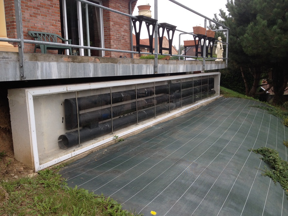

Des photos supplémentaires de l'installation

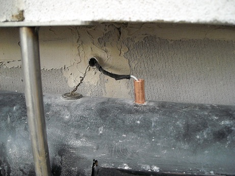

J'ai allongé le fil ( + 7 m ) de la sonde des petits Thermomètres achetés sur le net !
Ca marche super ! Ca me permet de voir dans le sous-sol , la T° en haut des tubes du four , avant l'extraction et de pouvoir régler le déclenchement des ventilateurs !
La 2 eme sonde vient d'une machine à laver . La sonde fait 20 mm et est inserrée dans le tube . Elle commande directrement un réglage de T° par bouton à tourner , et un Contact se fait pour mettre en route les ventilateurs de gaine !
J.P
Vue du four
Vue du four

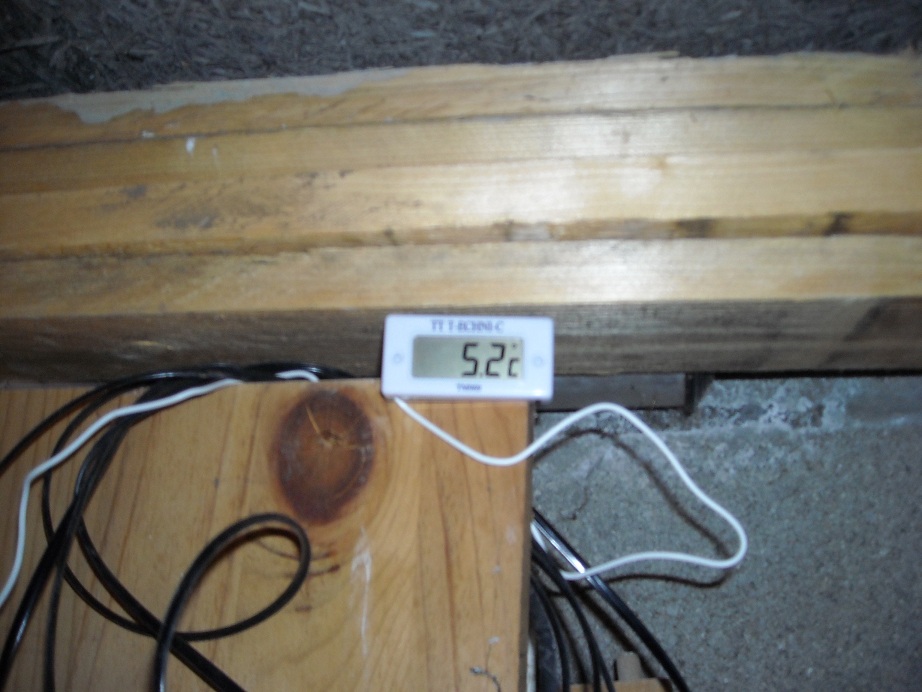

Thermomètre : T° en haut des Tubes ! Ce matin 5°
Les deux sondes : T° et Commande moteurs

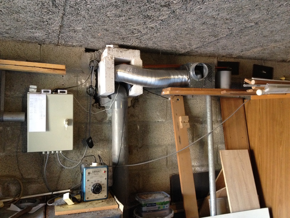

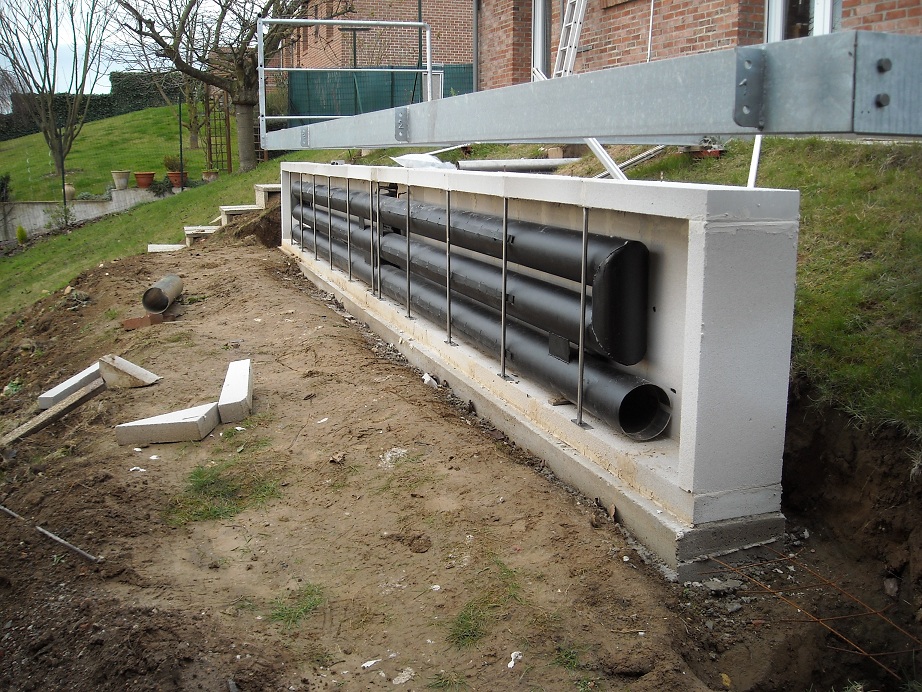

1- J'ai enlevé les panneaux et les ai replacés par des plaques de verre , ca il ya au moins 1 an et demi !

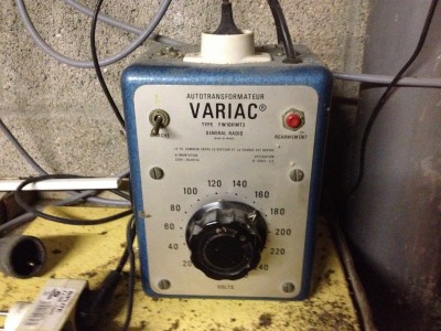

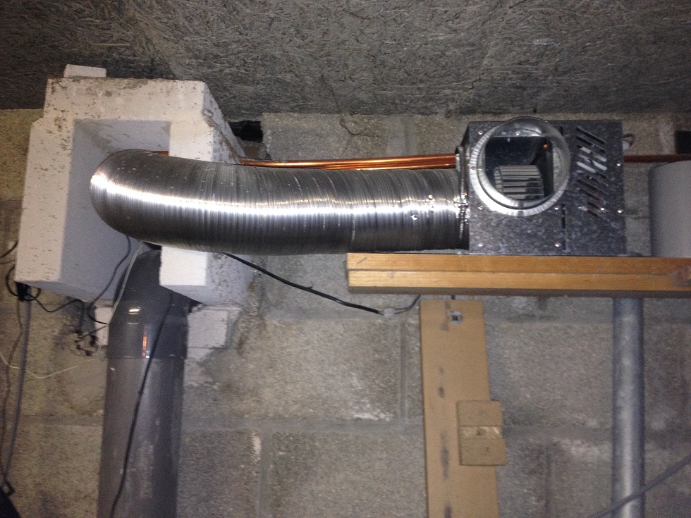

2 - j'ai enlevé l'extracteur d'air à l'arrivée qui à fondu (lolol) plus de 50° par moment , par un extracteur spécial cheminée
3 - J'ai aussi placé un Variac 220 pour ralentir un peu le débit d'air chaud , de façon à avoir un rendement continue ! en effet , alimenté en 220 , l'extraction se faisait trop et la T° de l'air baissait , et arrettait la ventilation ( Thermostat ) , en baissant le Variac à 170 volts , j'ai encore un très bon débit et la T° des tubes reste constant !

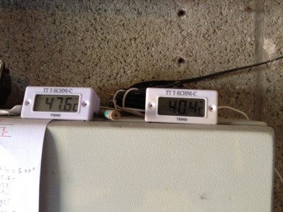

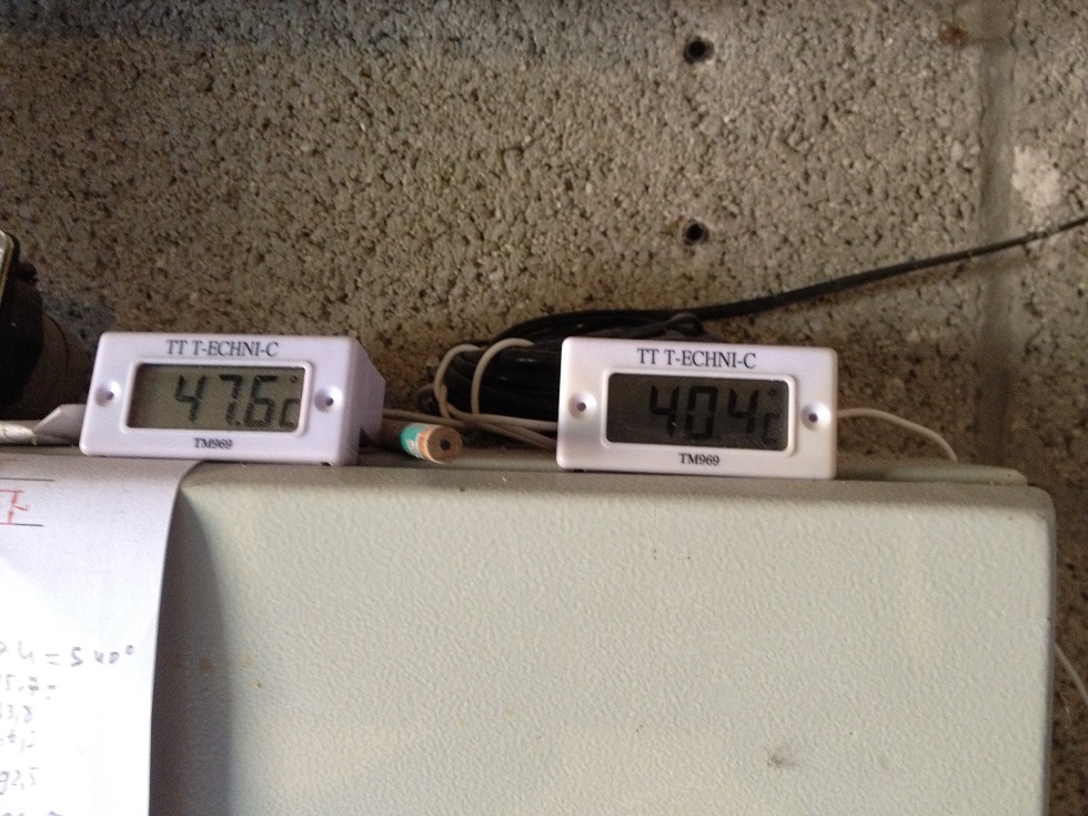

Une photo de mes thermostas de contrôle : Le 1er dans le haut des tubes , et le deuxième : La t° de l'air à la sortie de l'extracteur , dans de sous sol !
Je doit encore mettre tout le matériel dans le coffret et finir l'installation , Mais comme tout retraité , je remet ca a plus tard !
Ca n'empèche que le système à bien fonctionné tout cet Hiver dernier ! La t° au plafond du sous sol , quand le soleil donnait bien , arrivait vers 18 - 19 ° après deux bonnes heures de marche ! Ce qui me permettait de bricoler tranquille et au chaud !
J'attends ma facture de Gaz pour l'année , pour voir un peu l'influence que le systeme à eu sur le plein pied au dessus ! Bien que l'hiver n'a pas été aussi rude !
J.pierre
Plaques Verres
Plaques Verres
Extracteur spécial cheminée
Variac à 170 volts
Variac à 170 volts

T°
Vue de l'ensemble
Vue de l'ensemble
