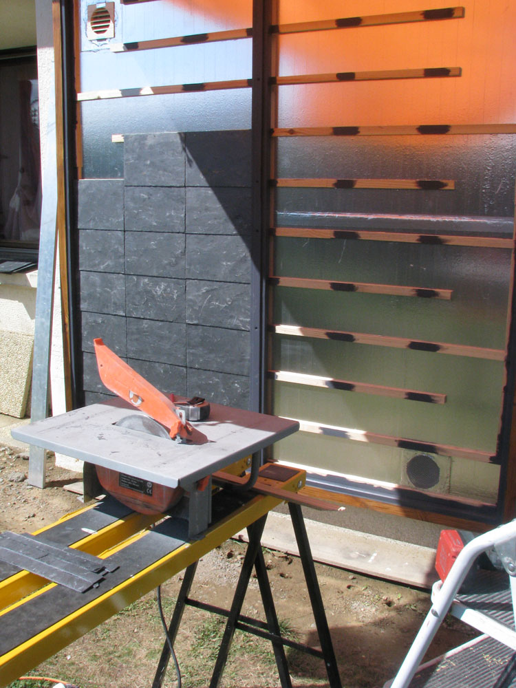

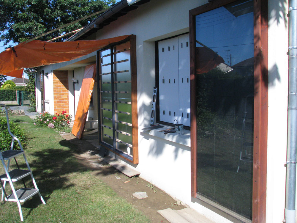

C'est vrai que d'avoir une façade Sud disponible , donnant sur une pièce à vivre est une opportunité à saisir ...si l'on est adepte du capteur à air . J'ai tenté et réalisé un double capteur de 2 ,2 x 2,2 m environ ,juste pour voir : je pense qu'il n'est pas utile de disposer d'une telle surface pour une pièce dont la surface est inférieure à 12 m2 ! J'estime à 2m2 environ la surface correcte pour une pièce de 12 m2 , à moduler bien entendu . Il est vrai que des chicanes trop longues produiront sans doute trop de pertes , même si ma grosse bête délivre "les bons jours " une température brute de plus de 75°C . Reste à règler le débit d'air du petit ventilateur "air froid" en position basse . Il faut trouver le bon compromis entre efficacité et nuisance sonore , surtout pour une pièce de vie . Bref , si c'était à refaire , et surtout pour une surface importante , il me semble plus judicieux de prévoir plusieurs capteurs indépendants . Ne pas oublier non plus la taille et le poids d'un grand vitrage trempé de 5 mm ! J'ai pour ma part opté pour 2 vitrages séparés , ce qu'on devrait apercevoir sur les photos jointes .
Le gain réel pour un capteur simple de 2 m2 peut atteindre 7 à 8 °C sur la température ambiante , et celà en journée , pendant les heures pleines EDF ! Prévoir un ombrage estival suffisant , ou une mise à l'air du capteur par l'extérieur . Bon courage , le solaire à air ça marche , et c'est à la portée de tous , sans aucune complexité technologique , surtout si l'on opte pour une trappe automatique à verin Vernet ! Cordialement Guy

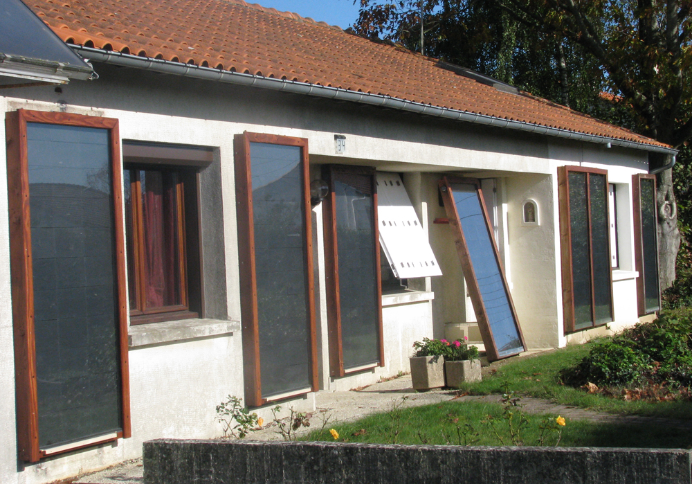

Bonjour à tous , juste pour information , je viens d'achever la pose des trois derniers capteurs à air sur ma façade Sud , bien chargée à présent c'est vrai !le soleil de ces derniers jours a permis de constater le parfait fonctionnement de chaque élément , trappes extérieures de mise à l'air haute obturées bien entendu . Reste à réaliser quelques autres trappes automatiques à verin Vernet , et à laisser tout ce petit monde en pilotage automatique ! Petite pensée pour mon voisin Michel qui vient de remettre en route sa plomberie solaire ! Cordialement . Guy
Salut Guy.
Bravo pour la réalisation et la référence à Joachim
Merci pour la petite pensée. Ça tourne depuis qq jours, mais y a plus de soleilISABEL a écrit :Bonjour à tous , juste pour information , je viens d'achever la pose des trois derniers capteurs à air sur ma façade Sud , bien chargée à présent c'est vrai !le soleil de ces derniers jours a permis de constater le parfait fonctionnement de chaque élément , trappes extérieures de mise à l'air haute obturées bien entendu . Reste à réaliser quelques autres trappes automatiques à verin Vernet , et à laisser tout ce petit monde en pilotage automatique ! Petite pensée pour mon voisin Michel qui vient de remettre en route sa plomberie solaire ! Cordialement . Guy
@ +Heureux ce bon Maugeois qu'a fait un beau montage
Et qui comme cestui-là a percé la cloison,
Et puis s'est retourné plein de satisfaction,
Regarder fonctionner son solaire de chauffage![]()
