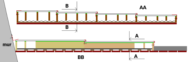

Bonjour à tous, je vous présente les plans de mon projet ainsi que des explications, j'espère que vous y trouverez quelques idées ou que vous me le signalerez si vous pensez y voir des erreurs.
Cet appentis de 4m x 4m plein sud est entièrement à refaire. Je compte refaire la charpente à l'identique, la voliger de planches de 27x200x4000mm.
Puis mettre un cadre périphérique en bois, dans ce cadre recouvrir de papier d'alu et de liteaux à l'aplomb des joints des planches pour boucher les futures fuites d'air quand les planches sécheront et se rétracteront.
Sur ces liteaux, ajouter 3x2 planches verticales qui supporteront le verre à leur périphérie ainsi que 6 plots de bois (même fonction).
Ajuster les 8 tôles ondulées que j'aurai récupérées de l'appentis actuel, et les disposer sur les liteaux (penser aux 2 trous pour l'air).
Sur la tôle ondulée rajouter 12x2 planches verticales qui supporteront le verre ainsi que 24 plots de bois (même fonction).
Tout peindre en noir (intérieur), l'extérieur je ne sais pas.
Coller du compriband (en vert sur les schémas).
Poser les 8 verres trempés de 102.5x175x3mm avec recouvrement pour la dilatation et l'étanchéité, et les bloquer avec des crochets (en rouge).
En bas, du bac acier anthracite termine les 50cm manquants.
Sur les autres côtés, de la cornière alu marron en guise de blocage et finition.
Un peu de silicone sur les jointures de verre pour l'étanchéité entre les vitres (épaisseur des crochets qui crée un espace), ça vieillira mal mais ça devrait faire le job.
Joint de mortier bâtard entre la cornière supérieure et le mur. Fonctionnement :
L'air pris dans la maison (ou pas) est insufflé en haut à droite sous les tôles ondulées, n'a pas d'autre choix que de se faufiler sous les tôles entre les liteaux et les canaux des tôles et de ressortir par le trou situé en bas à gauche, puis de se frayer un chemin en partie supérieure pour rejoindre la sortie en haut à droite puis la maison (ou un séchoir à fruits aux saisons chaudes).

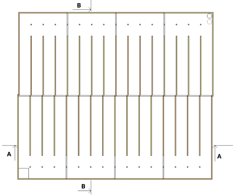

Sinon, j'ai toujours pas compris comment circulait l'air sur le plan de ton capteur.

Concernant la circulation sous les tôles : La coupe BB montre les espaces entre liteaux pour circuler de droite à gauche ; La coupe AA montre l'espace sous les ondes pour circuler de haut en bas.

Raccordements par les trous tous deux en haut à droite sur le schéma
L'air circulera(it) dessous puis dessus
