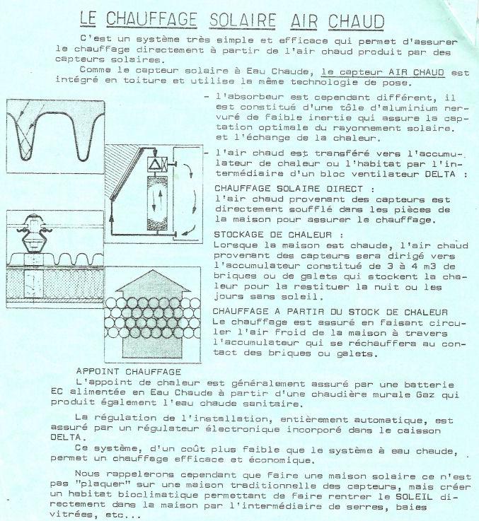

j'ai moi-même une maison solaire de 25 ans d'âge (actif-passif) équipée avec 30 m2 de capteurs à air et qui fonctionne toujours aussi bien. (sauf la régulation et le stockage: j'envisage millenium3)
La solution bac acier me semble très intéressante par contre il faudra chiader l'isolation arrière

Message par jef8484 »
je retente d'envoyer les fichiers
photo maison.pdf
(371.96 Kio) Téléchargé 235 fois
1_pdfsam_stock 1 jfdvx.pdf
(267.29 Kio) Téléchargé 238 fois
2_pdfsam_stock 1 jfdvx.pdf
(276.58 Kio) Téléchargé 235 fois
Je cherche une doc sur le chauffage à air chaud que j'ai qq part.
Re.
Doc trouvée : 1980 :sad:

Dans un capteur à air, il est important que l'air circule entre la tôle et l'isolant, et que l'espace entre la vitre et la tôle soit hermétique, afin que les poussières ne viennent pas sâlir la face arrière du vitrage.
Bernard
