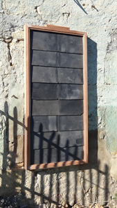

- monteric
- Messages : 1796
Re: Vitrage pour capteur à Air
Voila une petite photo du capteur mis en place ...
Il reste bien évidemment le souci du vitrage et j'ai eu un devis pour du vitrage standard en 5mm pour 50€ ce qui fait tout de meme plus de 3 fois moins chere!
Je pense que je vais essayer avec du standard, le verre n'etant pas contraint comme dans une menuiserie classique et je peux largement laisser plus de 5mm de chaque coté de quoi laisser la vitre se dilater.
Bref je vais tenter et ca fera une expérience!
Je vais aussi équipé le capteur du fameuse systeme de vérins de Guy, j'ai déja fait cette partie, il reste a la positionner.
J'installe aussi des capteurs que je vais relier a mon systeme de suivi afin d'analyser ca peut etre sympa.
Bref encore un poils de boulot mais bon le plus gros est fait.
De toute facon, je pense prendre le temps de vous faire un petit compte rendu
