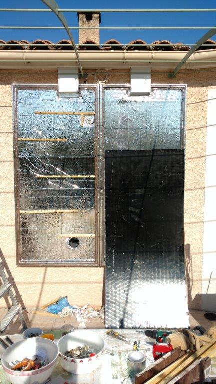

Je suis en train de modifier mon installation en passant d'un capteur prototype de 2x1m à une installation verticale fixe de deux panneaux de 2x1m.
Vue proto
Vue proto
Je dois finaliser mon installation ce weekend et je me pose une question:
Dans le panneau, mon absorbeur est une plaque d'aluminium, monté sur un joint mousse pour avoir une bonne étanchéité avec le compartiment arrière du panneau où l'air circule sous pression.
l'avant du panneau est fermé par une plaque de polycarbonate alvéolaire.
Ma question porte sur l'espace entre la plaque de polycarbonate et l'avant de la plaque de l'absorbeur.
Cette zone est soumise à l'effet de serre, et donc à la dilatation.
Faut-il faire communiquer cette zone avec l’intérieur du panneau, ou pratiqué un petit évent à l'air libre?
Nouvelle installation

Bonjour , juste une remarque : j'espère que ton joint "mousse" supporte bien les températures élevées parfois atteintes :roll: ! Quand au polycarbonate ...à voir dans la durée ?

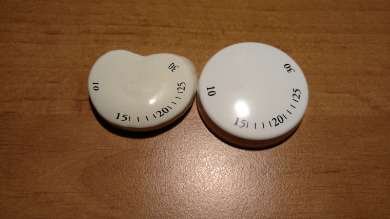

Oui j'ai construis le proto en 2014 et le joint n'a pas souffert après avoir servi trois saisons,
en tous cas il a mieux résisté que le thermostat et son bouton.
Maintenant au lieu d'avoir un petit ventilateur pour faire circuler l'ai dans le panneau,
c'est un bloc de vmc qui pousse l'air dans les deux panneaux.
