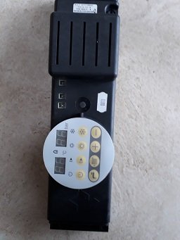

fait la photo dans le doute que je regarde

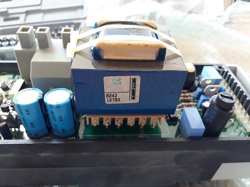

Voici quelques photos...
Boitier élec. face AV.jpg (31.71 Kio) Vu 15920 fois
Platine électronique - transfo.jpg (56.07 Kio) Vu 15920 fois

Question bête mais il faut la poser : tu as vérifié le fusible ( dans le cylindre vertical en bas à droite de la dernière photo. ?

Diificile de faire un diag à distance mais ce qui tombe le plus en panne est l'étage d'alimentation
Il faut déjà faire une inspection visuelle approndie en regardant tous les condensateurs si ils n'ont pas gonflés ou coulés, a priori les 2 plus gros en bleu semblent "visuellement en bon état"
puis recherche une résistance ou un autre élément du circuit électronique qui aurait chauffé ou en partie fondu

Bon, j'ai envoyé le boitier en réparation chez un professionnel, il est revenu.
A première vue, 2 composants ont été remplacés : une résistance et un autre composant.
Ils n'étaient pas visuellement abimés avant leur remplacement.

Il a touché à l'étage d'alimentation qui fait fusible en cas de surtension .
Belle sauvegarde, ça te fera une pièce d'avance à la prochaine panne.
