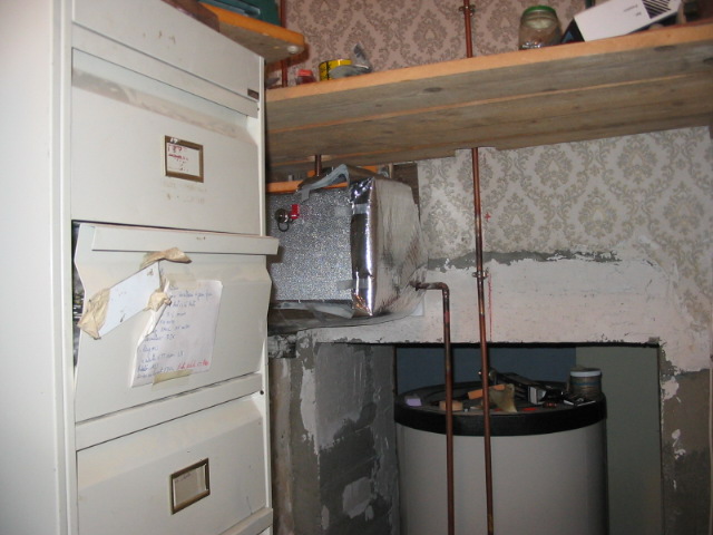

bonjour à tous,
quelles nouvelles du front: j'en suis à poser la tuyauterie dans le grenier et j'ai 2 options: soit les tuyaux aller et retour capteur prennent le même chemin jusqu'à la base du capteur = plus de tuyau cuivre mais moins de coudes soit le tuyau retour revient par un chemin plus court mais plus de coudes. Cela va-t'il influencer le rendement fonctionnement du système ? Petite info qui peut avoir son importance, je suis en drain back.....
Michoko
ps: le reste de mes photos dans la galerie
depart arrivee capteur.JPG (89.46 Kio) Vu 1202 fois

Mon expérience:l choisir a solution qui donne le plus de pente.
Les coudes on s'en fout!(*)
Normalement ce sont les capteurs qui font la plus grosse perte de charge...
(*) des fois ce n'est pas évident de s'assurer de la pente quand yadé coudes...

merci pour ton info, je préférais avoir un avis avant de choisir une option pas forcément pertinente; pour les coudes, y'en aura 2 ou 3 de plus et même plus de pente avec cette solution puisque c'est le retour depuis le capteur (donc depuis la hauteur maxi) qui est concernée, l'entrée basse du capteur ayant une pente plus faible sur une longueur plus importante.
