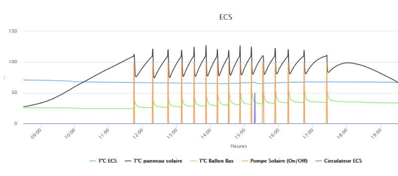

Message par fred_apper »
Samedi soir j'ai par erreur mis sur arrêt la production solaire. Dimanche, jour de canicule, les panneaux ne se déchargeaient donc pas dans le ballon. Il y a heureusement une sécurité à 110°C qui a relancé le circulateur entre Ballon et Panneaux (10-15 fois dans la journée). Au final les panneaux ont oscillés entre 70 et 130°C, l'ECS a récupéré très peu de calorie. Je comprends mieux vos remarques sur le fait de dégrader le rendement pour éviter la surchauffe du ballon. Ici j'avais un rendement dégradé au maximum et en effet ça marche.

en image:
courbe température
courbe température
