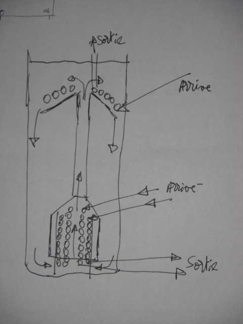

Le conus est un produit de Consolar.
http://www.consolar.be/Francais/accueil.html
Regardez bien les desssins. Ce qui leur permet un bon rendement est le passage des tuyaux dans les cheminées pour accélérer les flux.
Leur serpentin est fait d'un tuyau de cuivre spécial avec des aillettes carrés à la fafrication du tuyau afin d'augmenter la surface d'échange.

C'est un stock d'eau morte.
Le fait que toutes les entrées/sorties se fassent par le haut complique un peu le schéma.
Les apports sont des dispositifs de stratification qui permettent d'éviter les mélanges de flux froids et chauds.
Il y a essentiellement 3 dispositifs dont 2 via 2 cheminées mais qui sont à double effet : isolation des tuyaux des couches traversées, convoyage de l'eau à la hauteur correspondant à sa température.
1) Pour le serpentin ECS, l'eau froide commence par faire un aller-retour au fond du ballon pour éviter de refroidir bruisquement l'eau chaude en haut et commencer à se réchauffer en remontant.
Comme ces tuyaux plus froids traversent les couches chaudes, ils sont isolés par la cheminée centrale.
L'eau est ensuite chauffée au maximum dans un serpentin situé dans l'eau la plus chaude en haut du stock.
Pour éviter que l'eau du stock refroidie ne se mélange en descendant au reste du stock, sa descente est canalisée dans le tuyau central.
Elle finit d'être refroidie par le passage de l'eau froide (voir ci-dessus), et descend donc tout en bas du stock.
Ce courant descendant est compensé par une remontée d'eau plus chaude par l'extérieur de la cheminée.
2) Le serpentin solaire se situe tout au fond du stock, avec une hauteur minimum afin de baigner dans l'eau froide.
Il est d'ailleurs situé à la sortie basse de la cheminée ECS.
Comme pour l'ECS, la descente des tuyaux est encapsulée dans une cheminée qui l'isole des couches traversées.
Ce tuyau est lui aussi utilisé pour convoyer l'eau réchauffée à sa hauteur de stratification. Soit tiède soit chaude. Si l'eau est chaude, elle est libérée en bas des couches chaudes et trouve elle-même sa hauteur dans le haut du ballon.
3) Le serpentin de chauffage/préchauffage peut servir dans les 2 sens : prendre ou donner de la chaleur.
Il est intéressant car il est simple mais il résume la stratégie nécessaire pour prélever de la chaleur en haut d'un ballon.
Il est entouré d'une petite cheminée qui l'isole de l'eau qui l'entoure.
La convection d'eau qu'il induit (ascendante s'il chauffe l'eau, descendante s'il la refroidit) est localisée à la cheminée, et évite le brassage.
Le serpentin est situé dans une zone médiane, entre le chaud et le froid (cela dépend bien sûr du remplissage en chaleur du stock).
Un autre exemple plus simple est le stock Rotex.
Les serpentins ne se chevauchent pas horizontalement de manière à ce que les flux descendant brassent au minimum le stock.
La dispersion horizontale des flux de convexion est limitée, mais si un flux montant croise un flux descendant, cela crée une grosse perturbation et une grosse zone de mélange.
De plus, Rotex n'utilise pas de serpentin solaire mais chauffe directement l'eau du stock (avantage : plus simple et un échangeur de moins => gain en température) et le tuyau de retour des capteurs est conçu pour que l'eau réchauffée soit le plus proche de sa zone de convection.

J'ai pensé à autre chose sur l'efficacité du serpentin du bas.
Il me semble à l'instinct, que pour un serpentin de même longueur et de même diamètre, exemple D 22, L 50m , arrivée en D 22,surface donc de 3.45 m2, il me semble qu'un serpentin séparé en deux c'est à dire, avec un Té, D22, 2 longueurs de 25 m, l'arrivée toujours en D 22, sera plus efficace qu'un serpentin d'une seule longueur.
En effet le passage du fluide caloporteur sera moins rapide et l'échange devrait être plus important.
Le raisonnement est-il exact ou est-ce une erreur de penser cela.

En apparence oui, mais cela en vaut-il la complexité ?
Déjà ça ne change pas la surface d'échange.
Par contre, ça divise par 2 la résistance hydraulique.
Donc même si en théorie, tu as 2 fois plus de section, ce qui diminue par 2 le débit qui passe dans les 2 sous-serpentins, il est possible que la baisse de résistance hydraulique dans la boucle solaire augmente son débit.
Diminuer le débit n'est pas une fin en soit, si la surface est suffisante pour passer la puissance.

par contre on s'éloigne du conus version gégé c. a. d. production d'eau mi-chaude pour mon pl.chauffant et pas d'ecs dedans.
donc le principe de la cheminée et des 2 entonnoirs dont 1 inversé me plait bien....par contre je n'avais pas prévu de faire le double derpentin du solaire en bas en spirale...avec l'entonnoir dessus....a vrai dire ils sont fait mes serpentins...et de plus je n'avais pas l'info pour l'écartement des spires ......entre spire ---diametre du tuyau-----ça c'est ratrapable car ils ne sont pas soudés...mais ça m'augmente la hauteur a 77 cm!bof,au lieu de 68 prévu....
j'ai fait un serpentin de 24 spires en diam 31 cm et l'autre 17 sp en diam 44cm et je comptais les relier en bas et en haut pour avoir le montage //
bien sur avec celui qui a moins de spires avec plus d'écartement.
autrement dit ils sont l'un dans l'autre.total 50 m de 16*1.en //
avec entrée et sortie en traversée de cuve ferraille filetée des 2 cotés et soudées..
faut faire de la spéléo pour aller bloquer les raccords sphériques dedans quand la cuve est a l'horizontale!!!!
pour le cône,et entonnoir et la cheminée ,l'idéal serait de la fibre de verre ou du pehd...
je comptais utiliser de l'acier galva.
voilà pour l'instant je suis bloqué a ce stade ,il va bien falloir prendre une décision.

ok bonjour p-bricoleur
pas tout a fait bien compris
mais serpentins du bas étant fait je compte faire un cône plus "jupette"
non pas si difficille que ça a faire .....les cônes..
par contre en haut un cône avec peu de pente ,le serpentin du haut n'étant pas fait ,ça ne me pose pas de pb.
avec grégory92 mon fils ,hier ,nous avons pas mal discuté de ça ....je l'ai guidé vers les derniers posts...
et il m'a fait un crobar vite fait qu'il m'a envoyé pour qu'on parle bien de la meme chose....
je te le mets en piece jointe.
ps:je me vois mal redéfaire le double serpentin du bas pour qu'il soit en "colimaçon" a plat..d'ou la jupette pour en quelque sorte emprisoner la partie qui est chauffée par le solaire.......env 75 cm de haut.
- avec un peu moins de pente pour le cône d'en haut..et diam 70 pour cuve de diam 85.
- schéma cuve cheminée.JPG (14.76 Kio) Vu 2157 fois

- p_bricoleur
- Messages : 1671
OK Gérard, c'est bien la même idée.
Je ne suis pas sûr que le cône/plateau du haut soit vraiment utile si le serpentin est écarté de la sortie de la cheminée.
Pour la jupette, comme l'eau chaude monte, pas besoin de trop emballer le serpentin : une "mini-jupe" suffira.
Attention à bien laisser de l'espace, l'objectif est juste d'empêcher les flux de se mélanger, après, moins ils sont contraints, mieux c'est.
