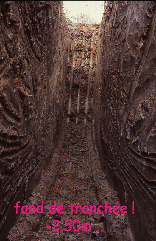

[quote="jyf82"]Bonjour,
Pour Fifi
Attention aux bricolages , faire chauffer 100m3 de terre ou des galets sous
la maison c'est prendre le risque suivant la nature du terrain d'assècher les
fondations et de créer de graves désordres (terrain argileuxen particulier).
Suivant l'humidité il y a expansion ou retrait de l'argile.
A+[/quote]
Bien vu !
cependant , depuis 1982 , je prends les précautions suivantes et aucun désordre ne s'est ensuivi depuis :
fondations sur puits+longrines donc structure de la maison indépendante , dalle béton flottante sur terre-plein soigneusement compacté
tunnels de galets entourés de géomembrane étanche
réseau aéraulique étanche
le stockage travaille entre 15°c et 29°C au grand maximum sur toute l'année donc pas de risque de retrait -dilatation ...
ci- joint exemples de tranchées (maison fonteneau 1983)

[quote="BPAUD"]Bonne remarque concernant les argiles...
Si c'est du calcaire, à la longue on provoque des fissures et des glissements relatifs
Si c'est du sable, c'est pire... Bernard[/quote]
Non , non , pas avec une construction sur plots , sur puits et longrines , autrement dit la maison est indépendante du sol et ne repose que sur des pilers en BA ancrés dans le bon sol telle une table sur le sol ,
Comme une construction lacustre sur pilotis , quoi , l'eau bougeant dessous ..
ci joint coupe sur maison Fonteneau (1983) ,aucun désordre en 25 ans de fonctionnement du système solaire
Maison brugeille du même type (140m2 ) =frais de chauffage réels 228 € /an EDF + gaz et 4 à 5 stères suivant hiver relativemet froids en hte garonne . calculée à l'époque pour 27 kwh/m2/an par un BET thermique .
