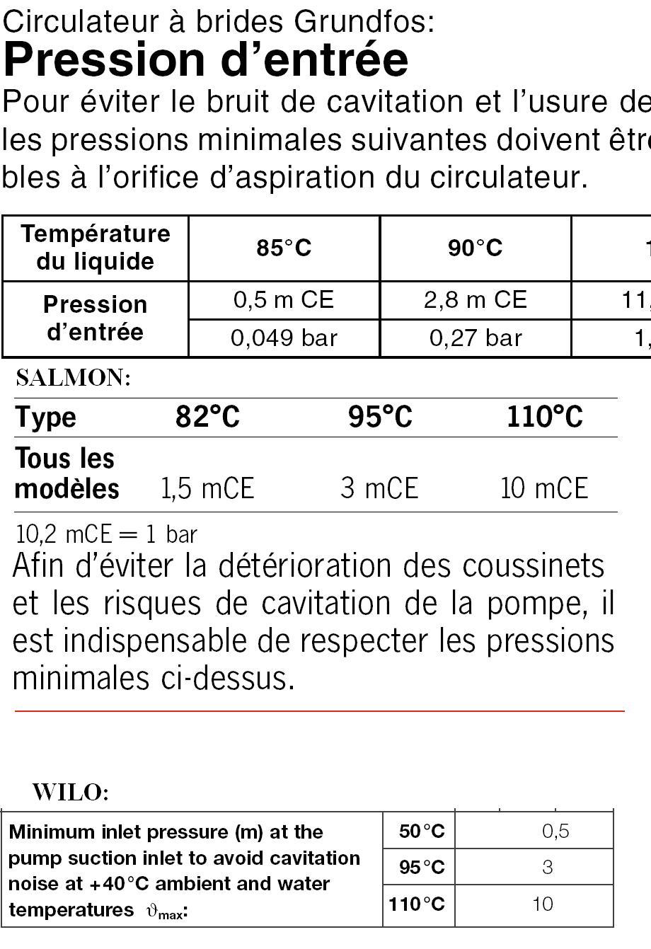

Ici on parle de drain back avec des circulateurs ordinaires. Il n'y en a pas qui fonctionne avec seulement 50cm de pression mini à l'aspiration pour des températures supérieure à 60°. Cavitaion destructrice garantie.
Au cas ou vous penseriez que j'en rajoute, du fait de mon lieu de résidence, je vous invite à lire ce fichier qui reprend les recommendations de WILO/SALMON/GRUNDFOS.
Maintenant c'est vous qui voyez, Yenaki ont essayé..

Rémi.450, tu as l'air de penser que ton fichier change tout. Je crois que, pour ce dont on parle, il complique les choses un peu inutilement (mais il a le mérite de les expliquer):
Il y est dit que pour éviter la cavitation:
la somme pression atmosphérique + hauteur d'eau au dessus de la pompe
doit être supérieure
à la somme NPSH +0.5+ pertes hydraulique + Pression de vapeur.
En ordre de grandeur, pour de l'eau chaude (dont il est question) la pression de vapeur n'est pas loin d'un bar (10m hce) donc l'équation 'compliquée' ci dessus se simplifie en posant que Pression Atmosphérique = 0.5+Pertes + Pression de vapeur
Elle se réduit alors à Hauteur d'eau au dessus de la pompe > NPSH
Du coup il est beaucoup plus facile de répondre à la question de Pierre
2m soit 0.2 bar de plus que la pression atmosphérique sont ils suffisant pour éviter la cavitation ?
Il suffit de regarder la doc de la pompe...
