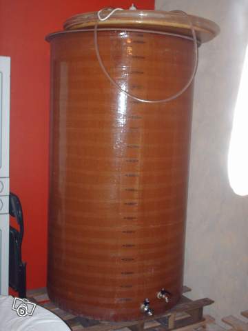

Est ce qu'une cuve de fermentation en résine est adaptée pour servir de tampon ( contrainte mécanique lors de la montée en t°, craquelements,etc )
ou vaut il mieux viser l'inox? Je m'oriente vers du drain back avec apport solaire sur le chauffage et en second lieu vers l'ecs qui lui même est en ballon séparée couplé en série à un cumulus pour la régulation à 60°.
Je ne pense donc pas avoir necessairement besoin d'une stratification extra,
cela à cause du rapport diamètre / hauteur de ce type de cuve.
Vais-je dans la bonne direction???
Vos commentaire, merci,
EDIT p_bricoleur : photo en double retirée FIN EDIT
Cuve de 1000l 1100 / 1620
2038483481.jpg cuve 1000l.jpg (14.1 Kio) Vu 967 fois

et non je ne peux pas détruire, seul pierre amet et fred peuvent le faire.
elle est bien ta cuve !combien de litres?
regarde fdans les cr celle de yves guern....1500 l mais plus grande en diamètre.
ça ne bronche pas le polyester fibre de verre ....
