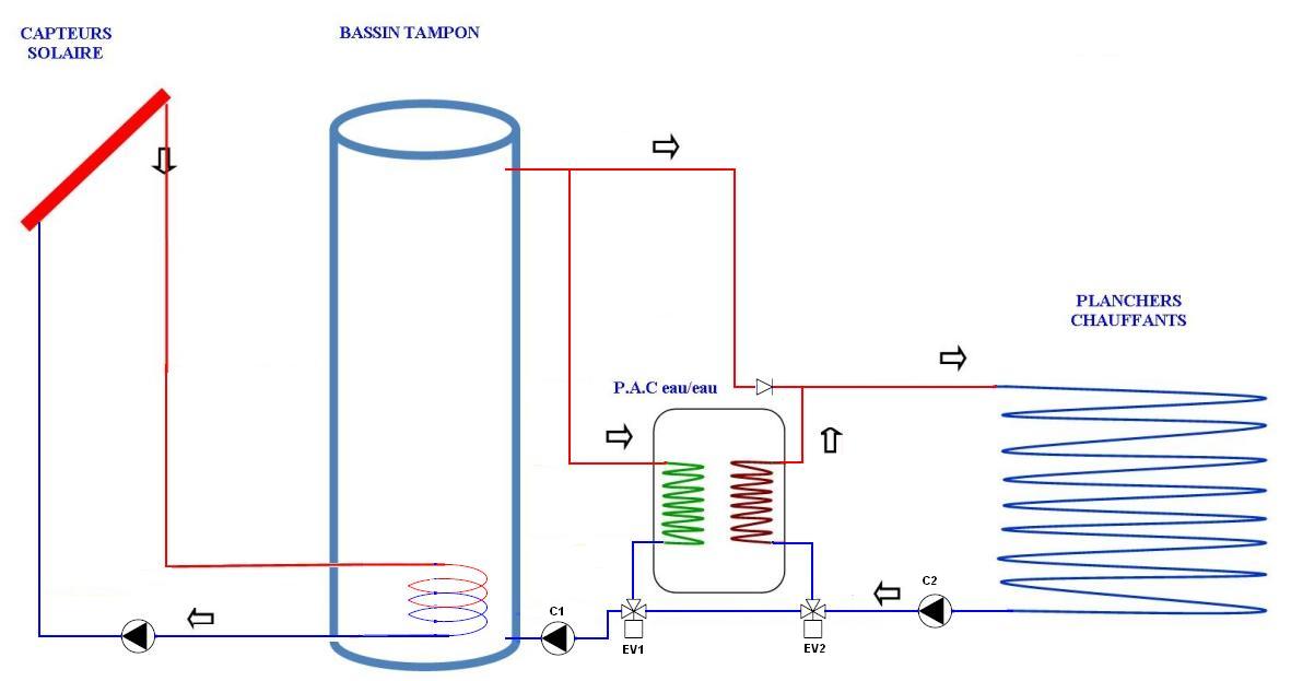

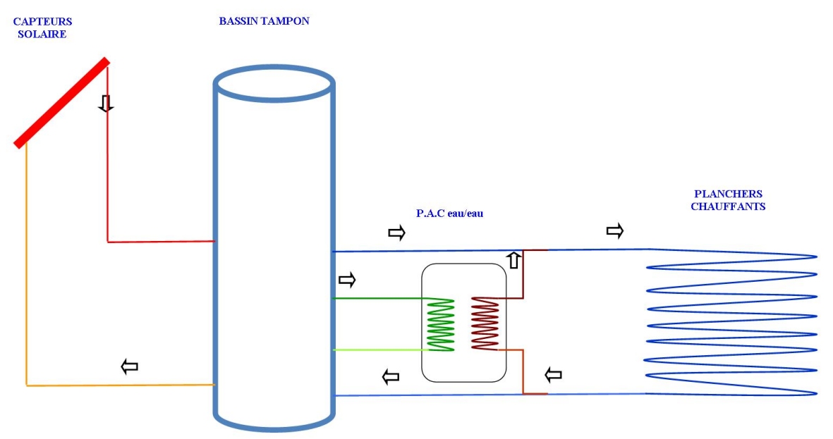

Afin de respecter le principe : un dessin valant mieux qu'un long discours, je tente de vous joindre le croquis suivant :
Ceci pour tenter d'expliquer :
- mon circuit hydraulique,
- le positionnement de la P.A.C (ou une chaudière à granulés)
- et surtout mon interrogation concernant le volume du tampon.
Je cherche (si besoins) en fait à complémenter la température du tampon par l'action de la P.A.C.

Je tente à nouveau de joindre mon croquis.
Impossible : la boîte de dialogue pour joindre des fichiers n'apparait pas.
Me SchémaPacSolaire.jpg (124.4 Kio) Vu 3074 fois

Toutefois sur le seul principe hydraulique, je vous propose un schéma qui semble pouvoir répondre aux attentes de Pegase.
En mode solaire :
- C1 tourne.
- EV2 passant du PC vers EV1
- EV1 passant de EV2 vers ballon
EN mode PAC :
- C1 et C2 tournent
- EV1 passant de primaire PAC vers ballon
- EV2 passant de PC vers secondaire PAC
Me SchémaPacSolaire.jpg (55.05 Kio) Vu 3053 fois

Au départ, thermitch, j'aurais mis EV2 a la bifurcation haute mais après réflexion, ce serait une erreur... Ton schémas est meilleur.
Attention, cependant, il y a de fortes chances que dans le groupe PAC, il y ait déjà un ou des circulateur(s)... prudence, donc.
D'autre part, dans une PAC, la pression de sortie est-elle la même que la pression d'entrée ? Bien que n'étant pas spécialiste, je pense que ça dépend de la technologie de la PAC. J'ai donc un doute sur le fait de pouvoir relier le primaire et le secondaire de la pac par un simple tuyau... (je n'affirme pas, j'attire l'attention).
Il y a, probablement, des personnes plus compétentes que moi en ce domaine qui donneront leur avis.
Amitiés
thermitch
Messages : 4065
Message par thermitch »
[quote="richardel"]... relier le primaire et le secondaire de la pac par un simple tuyau... [/quote]
Je n'y connais pas grand chose en PAC non plus, c'est bien pourquoi j'ai dis "schéma de principe hydraulique.
Pour ton interrogation, si cela pose un souci cela crédite ta première idée sur la bifurcation haute ... je crois même que les deux seraient nécessaires.
Bon ils sont où les pros des PAC ?
C'est pas par plaisir qu'on balance ce qui est peut-être une ânerie :oops:
... c'est pour se faire corriger et ... apprendre encore 8) :lol:
