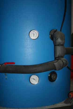

Bonjour, voici un exemple de stratification dans mon ballon de 800l équipé d'une réserve d'ECS en bain marie de 170l. La différence de T° est impressionnante: 30°C en bas et 60°C au dessus, à ce stade j'ai environ 85°C dans le haut du ballon..
- Stratification.jpg (23.56 Kio) Vu 7169 fois
