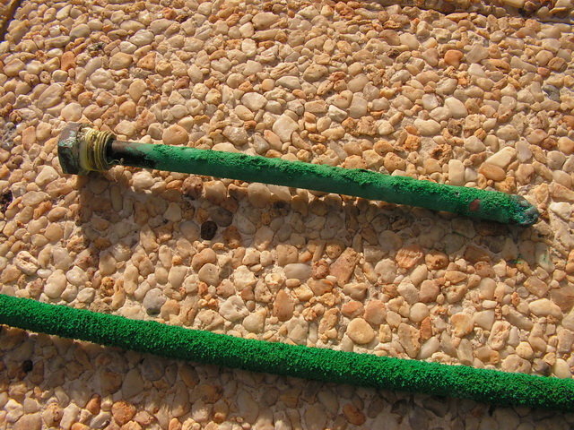

c'est dans le titre, un doigt de gant en cuivre , dans une cuve inox est percé

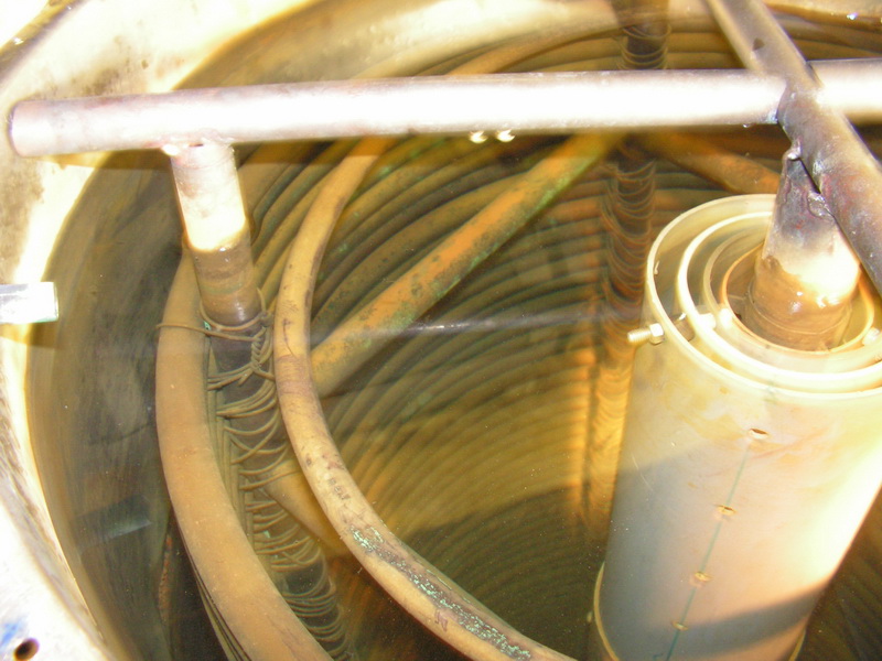

j'ai 2 cuves eau morte .la 1ere 550l inox (depuis 3 ans ) à échangeur eau sanitaire L= 98 m (qui va ensuite dans un ballon eau sanitaire de150 L ,en inox lui aussi et qui fait le complément résistance électrique à 3 t° différente ) .ce ballon possède une anode mg .
la 2eme cuve 1000L inox (depuis 2 ans ) , qui sert au chauffage (très peu ),et en été ,quand il fait trop de soleil .elle est alimentée en eau chaude des panneaux par une vanne 3 voies .dans cette cuve il y a 3 échangeurs inox dans lesquels circulent le retour chauffage .cette cuve a 2 doigts de gant , et voilà le résultat en photos ,cuivre percé ! il n'y a pas d' anode à l'intérieur de cette cuve .
et là ,grosse frayeur , je me dit que mon échangeur sanitaire doit être dans le même état..... j'ouvre la cuve 550L ????? ouffffffff tout est correct .je vais refaire des doigts de gant en inox et mettre une anode dans chaque cuve .

Pour le doigt de gant : cuivre/inox(acier) => couple électrolityque ... on en a déjà parlé des centaines de fois => résultat courut d'avance
Doigt de gant inox plus que fortement conseillé.

l'-échangeur eau sanitaire est en cuivre , dans la cuve 550L ,il n'a pas bougé et c'est mieux ainsi .

Manifestement il pourrait y avoir une isolation entre les deux matières différentes (par quel moyen ?) sur le serpentin et la deuxième cuve, que tu n'aurais pas eue sur le doigt de gant.
Je crois distinguer sur la photo que tu travailles au téflon ?
A quel niveau est percé le doigt de gant ?
Doigt de gant fait main ? Quelle type de brasure ?
Photo du montage du serpentin en entrée/sortie de cuve ?

----méthode de pose échangeur : la cuve est refermée ,je vais la rouvrir en fin de semaine pour pose de l'anode, j'essayerais de faire des photos .
----dans la cuve 550L :échangeur cuivre (98m) +support échangeur environs 9m de cuivre D: 22 ,+3 doigts de gant cuivre , tout parait ok .
--- pour l'étanchéité , il y a un peu de tout .sur les 2 doigts de gant bouffés , 1 au Téflon ,l'autre joint plat .
---le doigt de gant est percé à 2 cm du bout coté soudure phosphore .
---doigt de gant fait main : oui .
---la soudure argent coté filetage laiton et phosphore de de l'autre bout .
