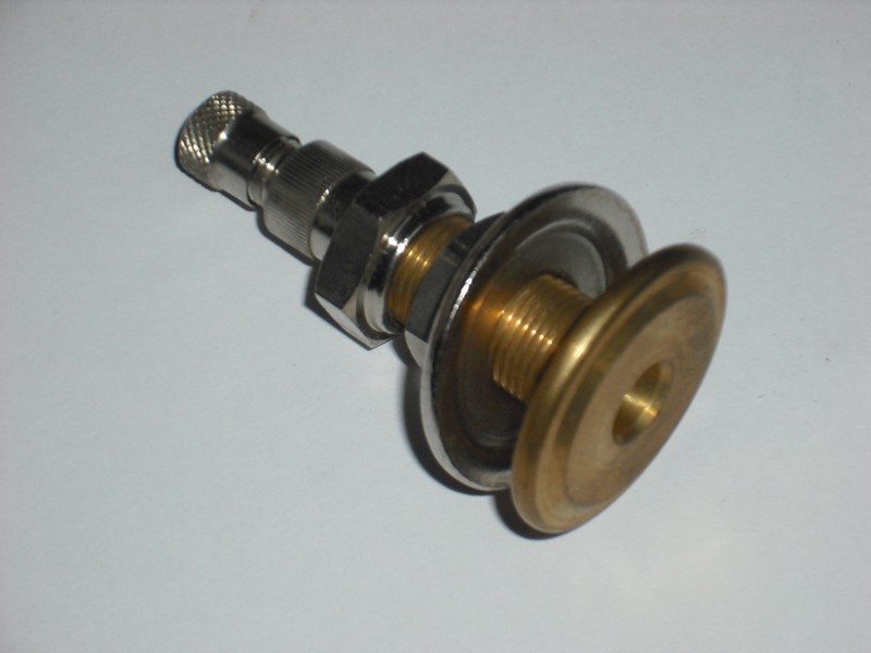

Pour Denis : Ce genre de valve de réparation ne te permet pas de raccorder ta chambre??? Pour ceux qui ne connaissent pas, ce sont des valves de réparation agricoles (air/eau) qui permettent de "sauver" une chambre à + d'100 €
Pour un diamètre supérieur, j'ai découvert un jour chez l'ami J.P Gallo, des "traversées de coques"...de bateau( c'est vrai qu'là bas, ce sont les paysans d'la.....mer!!!), même principe, mais en 3/4 ou 1" je crois...voir l'intéressé
