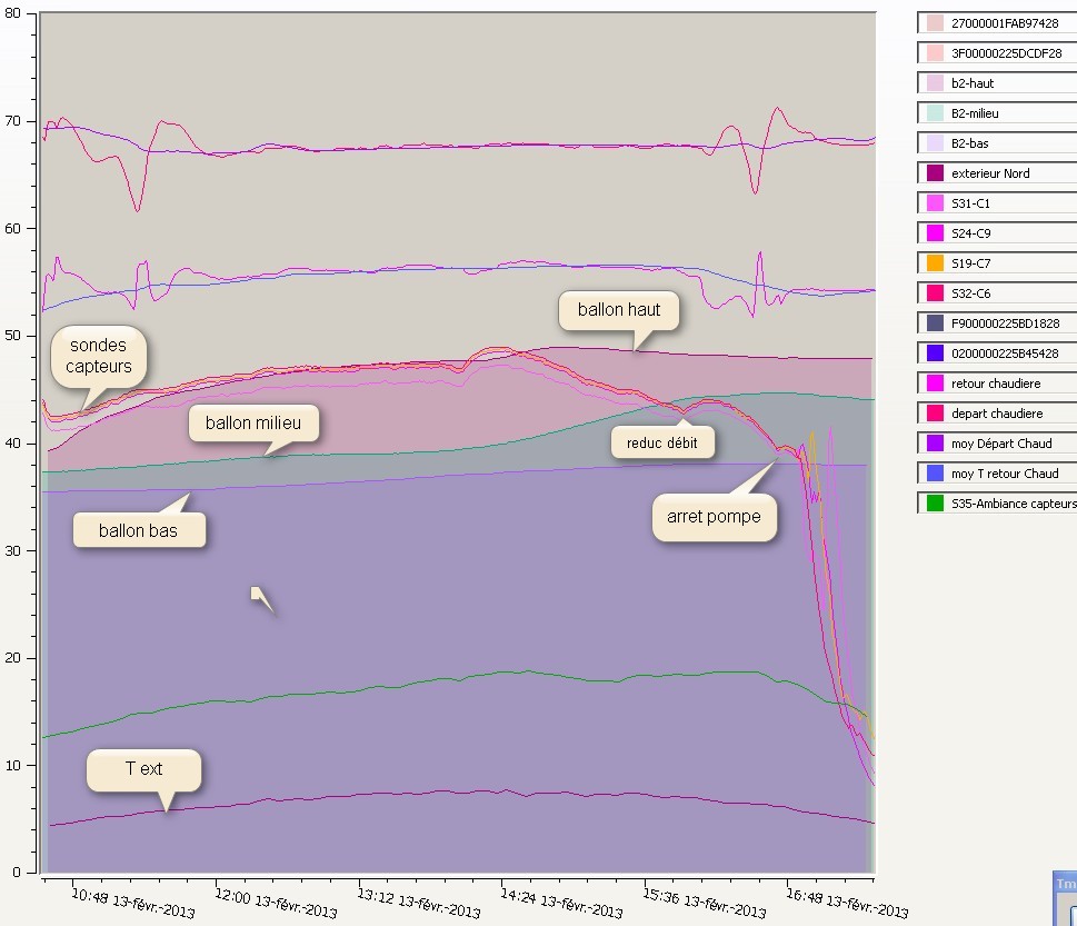

Concernant la stratification et l'envoi de l'eau solaire "au bon endroit", je m'étais aussi posé la question et ce sujet à été abordé de nombreuses fois sur ce forum.
Il se trouve que je n'ai pas eu le temps d'installer ce que je pensais être nécessaire: vanne thermostatique par exemple et régulation sur le débit solaire.
Curieusement, l'enregistrement des températures m'a permis de me rendre compte que, naturellement, l'eau va se placer au bon endroit toute seule:
Ci-joint un enregistrement de la journée:
- Tant que l'eau des capteurs est à une température supérieure à celle du haut du ballon la partie haute du ballon monte en température.
- Quand la température des capteurs passe en dessous, c'est la partie centrale du ballon qui "engrange" les calories.
Il est arrivé que la partie basse du ballon monte en température, alors que les 2 autres sondes ne varient (pratiquement) pas; ce qui veut dire que l'eau traverse les couches plus chaudes sans se mélanger.
Je charge les ballons (2200 + 1000) par le haut . Aujourd'hui, j'ai démarré à 600l/h pour terminer à 400.
Alors? est-il nécessaire de se torturer l'esprit pour faire ce qui se fait naturellement? Mes ballons sont des ballons ordinaires, et cette stratification doit bien se faire dans d'autres installations.
Bien sûr, j'installerai la régulation du débit pour mieux optimiser, mais je ne pense pas qu'il soit utile d'en faire plus.

Merci de votre retour d'expérience. Pouvez vous préciser comment sont montés vos 2 ballons, où sont les sondes.. bref, un petit schéma, (avec si possible le diamètre d'entrée dans le ballon du retour capteurs) ?
Les sondes capteurs sont-elles de contact sur tuyau (elles semblent indiquer une température plus faible que ne l'est le fluide) ? Pouvez vous estimer à combien de degrés de plus (que la mesure) se trouve le fluide en sortie de capteur ?
Il me semble que la montée en température observée en milieu de ballon peut être due à la descente de l'eau (plus chaude en haut) dans les ballons du fait que l'on puise en bas et remet l'eau en haut.
De mon coté, il y a 3 retours capteurs différents qui arrivent chacun avec un PER de 13/16mm au milieu de la cuve. Durant les belles journées, pas de soucis car la régul ajuste les débits pour que le retour capteur soit un peu au dessus de la température de la couche haute du ballon (la consigne = T°C couche haute + 6°C * Débit capteur actuel (en %), ce qui signifie qu'on réduit la consigne de température lorsque le débit capteur est faible) .
En revanche, avec des nuages, le débit se cale au minimum mais la température d'arrivée dans la cuve est inférieure à celle de la couche haute. Et je vois alors nettement le mélange qui fait que la couche haute refroidit (lentement certes, mais c'est toujours désagréable). Le phénomène est d'autant plus marqué que je ne coupe la circulation que lorsque l'arrivée cuve est inférieure à la température du bas de cuve +0.5°C seulement (ce qui me permet de tourner avec seulement 150W/m² de soleil et de gagner quelques centaines de watts à 25°C environ..)
Il vaudrait peut être mieux que mes arrivées capteurs dans la cuve soient regroupées et proches d'une paroi pour que l'eau descende gentiment se placer à la strate correspondante à sa température.. Je ferai des essais un jour.
Pierre.
jplalaurie
Messages : 140
Enregistré le : mar. mai 12, 2009 13:45 pm
Localisation : aix en provence
Message par jplalaurie »
Voici quelques précisions:
les ballons:
Je dispose de 2 ballons montés en parrallèle l'un de 1000l (B1) l'autre de 2200l (B2). Ils sont alimentés par le haut avec des tubes multicouche de 25. Le retour se fait par le bas avec des tubes de même diamètre. Ils sont connectés à un échangeur. La pompe qui assure la circulation devrai à terme moduler sa vitesse en fonction de la température du stock.
Le circuit primaire sur les capteurs tourne à vitesse constante et en permanence tant qu'il y a du soleil.
Les sondes:
ce sont des sondes DS18B20 de type 1wire. Elles sont disposées dans un tube cuivre et fixées par un adhésif sur la paroi des ballons en haut, milieu et bas. J'en ai 2 intermédiaires sur B1 (1/4 et 3/4) mais qui sont HS pour l'instant.
J'ai des sondes identiques dans chaque capteur (10 panneaux en parallèle et en autovidange) dont seulement 5 sont opérationnelles.
Comme vous le remarquez justement, j'ai un petit soucis de cohérence entre les "sondes capteur" et la "sonde ballon haut". Une sonde PT1000 de la chaudière m'affiche pour le ballon 3° de moins (mais celle-ci je ne peux pas l'enregistrer). J'ai une présomption d'une meilleure exactitude des sondes capteurs, car les 5 donnent les mêmes informations.
Interprétation du graphique:
Avec un débit de 600l/ h, les deux ballons ayant une capacité de 15l/cm (5 + 10), le "front d'eau chaude" se déplace vers le bas de 40cm en une heure.
- si les conditions solaires de départ se maintiennent, la sonde du milieu va réagir au bout de 2h-2h30 et monter à la température du haut de ballon: dans ce cas il n'y a pas de perturbation et la stratification se fait normalement. Il est possible que ce soit le cas sur mon exemple (mal choisi!)
- si les conditions solaires changent (soleil voilé, baisse d'intensité, nuages) le maintient du débit fait que la température de l'eau baisse au dessous de celle du haut du ballon. Dans ce cas, je vois assez rapidement la sonde du milieu monter, alors que le haut ne bouge presque pas. Sur d'autres graphiques, j'ai pu remarquer la courbe du haut faire un palier, celle du milieu grimper, puis celle du haut repartir à la hausse.
Je ne vise pas les hautes températures et j'essai d'obtenir 48-50° quand les conditions sont favorables, en baissant le débit si nécessaire, le but étant de rester au dessus de ma température retour radiateurs de l'ordre de 34-38°.
Actuellement j'injecte l'eau solaire dans le chauffage au niveau de la distribution mais je suis obligé de limiter si l'eau de départ n'atteint pas la consigne.
Je prévois l'injection sur le "retour bouteille de mélange" comme sur le schéma joint, ce qui me permettra d'utiliser toute la réserve jusqu'à Tretour radiateur.
Quel débit avez-vous sur l'ensemble de vos capteurs? Et quelle régulation sur le débit?

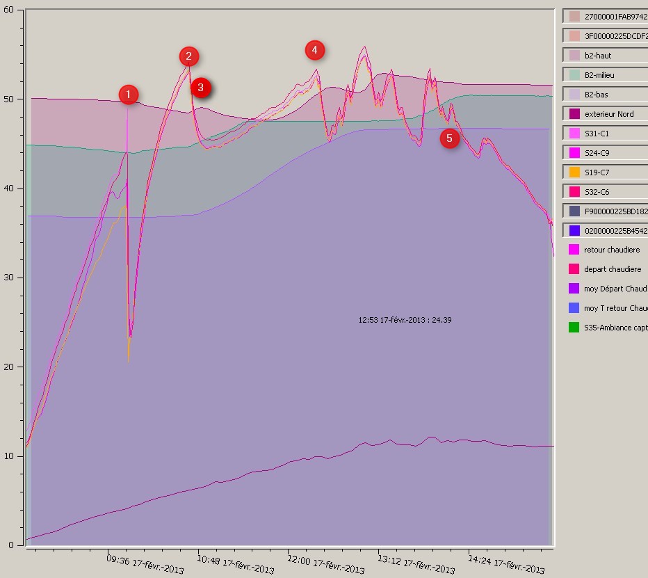

j'ai mis 2 colonnes de 8 capteurs de températures pour l'observer (chaque 20cm de haut et un de plus à 10cm sous la surface). [/quote]
Tu n'as vraiment pas lésiné. Avec tous ces capteurs ne peux-tu pas sortir un graphique?
Mes 3 capteurs sur les ballons sont bien insuffisants pour analyser de près ce qui se passe vraiment. De plus la paroi métallique diffuse et la sonde ne peut refléter que la tendance d'une zone.
Pour illustrer mon propos d'hier, j'ai fait un test aujourd'hui en démarrant la circulation plus tôt 09:50 à petit débit (300l/h) puis en laissant un débit max (820l/h) à partir de 10:40.(2)
Le ciel est devenu nuageux à partir de 12:20 pour se couvrir complètement. J'ai arrêté la pompe à 14:16.
En première phase(1), la température du haut baisse. La masse d'eau supérieure se décale vers le bas et atteint le niveau de la sonde milieu qui monte légèrement.
En (3) petite remontée due au pic des capteurs avant l'ouverture du débit. Il y aurait un décalage comme tu l'indiques précédemment.
en (4) arrivée des nuages. Il y a 1h40 que le débit est à 820l/h: il est donc passé 1350l qui ont été soutirés par le bas. Celà explique la remontée en température du bas du ballon.
Entre (4) et (5) on voit bien que le haut du ballon est plus sensible à l'eau qui entre plus chaude qu'à l'eau qui entre plus froide, selon les variations solaires.

[quote="jplalaurie"] Avec tous ces capteurs ne peux-tu pas sortir un graphique?[/quote]
Si si.. ça doit être possible. Les données sont toutes enregistrées.
Mais les courbes ne sont pas aussi jolies que les tiennes, car je sauve des moyennes à 10 minutes d'intervalle. Et lorsque le temps est mitigé (cas qui nous intéresse), les variations ne sont pas nettes.
Finalement, j'ai l'impression que ce n'est pas très différent de chez toi. Les couches hautes baissent de 2°C au maximum, et le milieu se réchauffe un peu plus. Mais pour moi, perdre 2°C en haut est important, car l'hiver, je varie entre 20 et 35°C à peine dans le stock, et il faut 26-29°C au départ plancher pour chauffer la maison. Il n'y a pas d'appoint dans le stock, juste une mini PAC de 300W électrique qui permet d'ajouter une petite dizaine de degrés à l'eau qui part vers le plancher.
J'essayerai de mettre au propre des graphiques si j'ai le temps..
Pierre.
