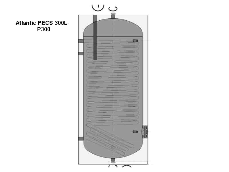

je vois un petit "trou d'homme" en bas et éventuellement un piquage libre en haut. Pas moyen d'exploiter ça pour insérer un deuxième échangeur ? (au pire deux passages par la trappe).
sans réfléchir plus, de l'annelé enroulé en bas conviendrait au solaire pour sortir de l'instantané préchauffé par le serpentin d'origine.

Juste une question ce ballon d'occasion est il bien pour faire du solaire ou bien le serpentin démarre il trop haut?
Par ce que le modifier en passant un nouveau serpentin par trou d'homme je ne vais pas le faire. :sad:

Plus ça va.. et plus je me dis que tu t'es enfermé dans une solution bancale... en ajoutant plein de contraintes dont certaines pourraient facilement être modifiée.
Quand un système devient trop compliqué, il FAUT revoir TOUTE la copie. C'est ce que t'invitais à faire monteric dans son premier message.
Au lieu de mettre ton 300L loin.. avec une usine à gaz qui va mener au divorse (ta femme va finir par ne plus supporter les pannes à répétition.. et ton chauffe eau terminera sa vie sur le trottoir avec tes valises !)
Fait de la place dans ta buanderie !
Je vois une réserve pour le puits : c'est un réservoir à vessie vertical... tu le déplaceras facilement à la place de ton 300L. Y a un seul tuyau à tirer.
Tu vires le 100L.
Mets un 300L avec 2 panneaux.
Tu as un système simple et fiable.. et fin de l'histoire.

Oui c'est vrai J2c vous avez raison.
A force de réaliser 36 scénarios pour voir celui qui couterait moins cher /Versus productivité il faut trancher et prendre en compte la simplicité !
J'ai pensé bien sur à l'aménagement de la buanderie qui est déja petite. Je vais pousser les murs mais surtout enlever des étagères. Et normalement un 300L devrait rentrer à la place du 100L et 300l sera suffisant pour 3 personnes avec autonomie 4 jours (On est en Bretagne :grin: ). Reste le type de ballon. le ballon d’occasion avec son échangeur de haut en bas n'est pas un ballon solaire. Ne vaut il pas mieux un ballon solaire échangeur bas quitte à mettre le prix j'imagine. Que pensez vous de ceux-ci?
