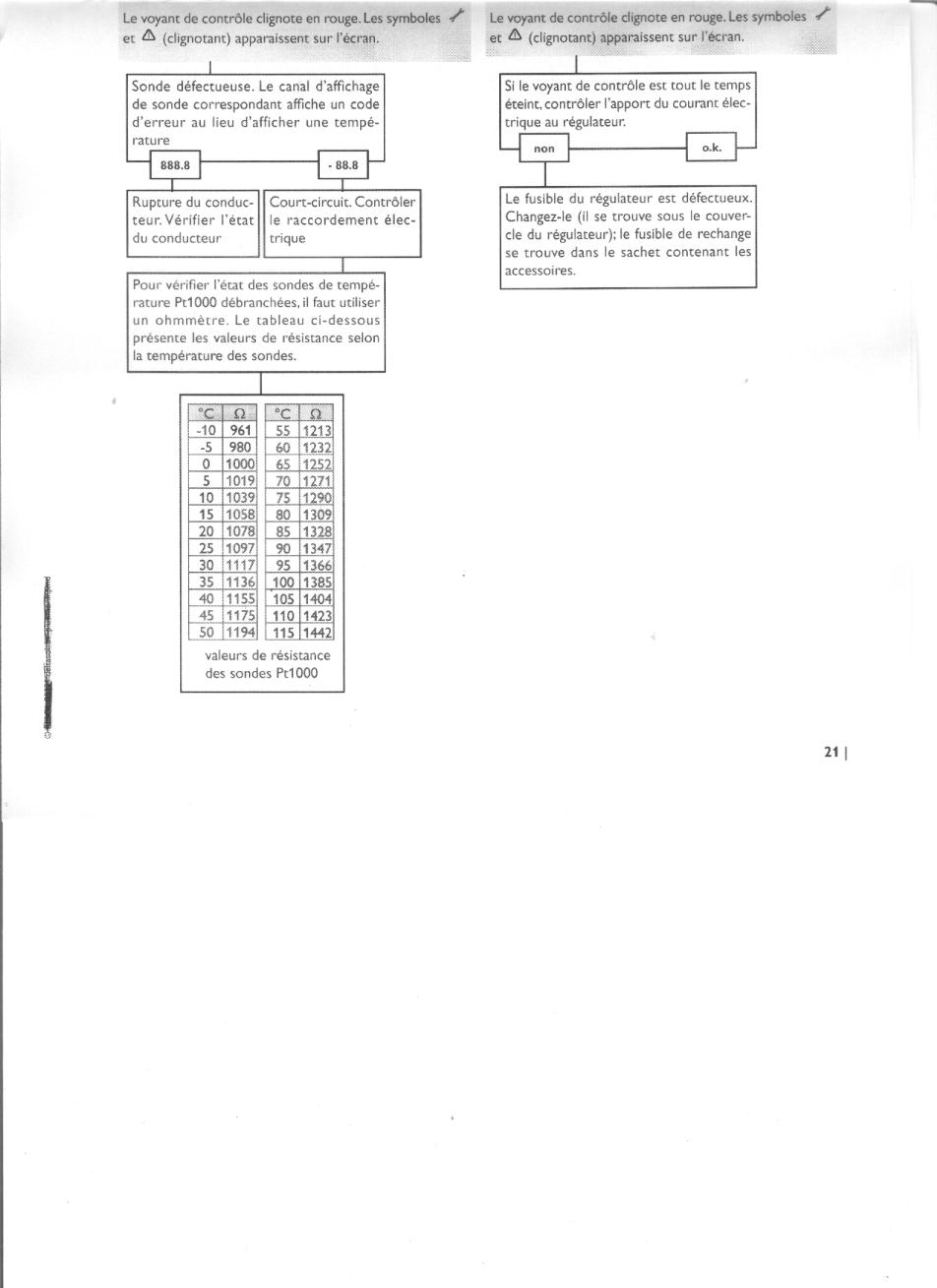

En allant consulter le tableau d'équivalence résistance/t°, j'en déduis qu'il me faut une résistance de 57ohms, pour que le circulateur s'arrête quand le ballon est à 70° au lieu de 85° actuellement (19ohms/ 5°).
tu parles de série ou // selon le cas, dans mon cas, je la monte en série n'est-ce pas ?
Michoko

La pente que tu donnes (19 Ohm / 5°C) indique que ça doit être une PT1000 (théoriquement 3,85 Ohm / 1°C).
J'imagine que la résistance augmente quand la température monte (tu ne le dis pas).
Si c'est bien le cas, pour faire descendre la température lue par la régul. de 15°C, il faut en effet ajouter 57 Ohm en série.
La résistance d'une PT1000 à 70° est environ 1269,5 Ohm.
Cela fera avec la résistance 1270+57 = 1326,5 Ohm soit 84,8°C.
Je ne crois pas que tu trouveras 57 Ohm pile, de mémoire il y 47 Ohm (=12,2°C) puis 68 Ohm (=17,6°C)
Ca coute moins d'un Euro... ça vaut le coup d'essayer.
Il faut aussi s'assurer que la sonde ne sert qu'à afficher la température et à limiter la température du haut du ballon (je ne vois pas à quoi d'autre elle peut être utilisée).
Sinon cela pourrait perturber le fonctionnement de la régulation.

oui c'est exactement ça, ce sont des pt 1000, c'est 56 ohms la valeur commerciale, je m'en accomoderai ! Tu ne me dis pas si c'est branchement série ou // ? PLutôt série non?
Par contre, je ne sais plus si c'est la sonde du bas ou du haut du ballon qui coupe...
Michoko
Michoko
