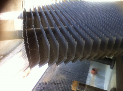

Salut[quote="lejaune"]Je vous mets quelques photos des capteurs, notamment la partie avec les alvéoles en aluminium, perpendiculaires aux tubes cuivre grisâtre sur la photo. Je vais les nettoyer au printemps avec leur installation, et donc ôter la vitre. A votre avis, un coup de peinture thermique noire y ferait vraiment du bien niveau rendement thermique ou ce sera juste pour me faire plaisir [/quote]Le coup de peinture me semble un minimum (au pistolet ?) parce qu'au pinceau entre ailettes ...
Les ailettes sont-elles perpendiculaires au soleil ?

Pour répondre à ton interrogation concernant les ailettes, en fait elles seront soit perpendiculaires, soit parallèles à la course du soleil selon que j'installe les capteurs en portrait ou paysage.
Ma première idée est de les mettres verticaux, cad avec les tubes cuivres dans le sens Nord Sud (à 60/65° d'inclinaison bien sur), donc avec les ailettes positionnées Est/Ouest, cad parallèle à la course du soleil.
Pourquoi cette idée ? car je me dis que je peux faire ainsi un montage "classique", en parallèle, tel que défini page 39 du bouquin.
La seule contrainte que j'aurai à respecter sera visiblement d'avoir des tuyaux collecteurs d'un diam 3 fois supérieur à celui de mes panneaux (d'ou collecteurs acier?)
tiens, d'ailleurs, à ton avis,jusqu'à combien en metre linéraire je peux mettre de panneaux dit en echelle, en parallèle avant de repasser en tickelman?
Et autre raison aussi: car si je dois vidanger, ils se videront plus facilement en vertical qu'en horizontal. et puis ils seront prémontés pour un fonctionnement un jour si je voulais en thermosiphon (j'ai la possibilité dés aujourd'hui mais trop de chose à faire par rapport à l'autre option)
Et montés de la sorte, vu l'un des deux endroits où je peux les mettre, le haut des mes capteurs sera (à la louche, faut que je que je mette un coup de lunette) 50 cm plus bas que le bas de mon ballon tampon (intéressant en cas de coupure d'électricité non ?)

Je ne parle pas de la course du soleil, mais du rayonnement. Un absorbeur est normalement perpendiculaire au rayonnement. Je ne vois pas bien sur les photos, mais si ça a déjà fonctionné ...

Excuses le novice que je suis mais je ne comprends pas "Un absorbeur est normalement perpendiculaire au rayonnement" ?
Ce que je voulais dire, c'est que le mille feuille composé par les ailettes en alu et peinte en noir (plutot gris d'ailleurs) est perpendiculaire aux 4 tubes cuivres (on n'en voit que 2 sur la photo "capteuralveoles")
j'ai donc la possibilité de poser mes panneaux horizontalement, cad les 4 tubes horizontaux et donc les ailettes verticales, ou mettre mes panneaux verticaux, cad les 4 tubes cuivre verticaux et les aillettes horizontales
C'est pas trés clair je sais :cry:
Sur la photo "capteur2"où tu vois le panneau entier (et moi par reflet :oops: ), il est rectangulaire, les 4 tubes sont dans le sens de la longueur, horizontaux donc sur la photo. Et les ailettes alu dans le sens dans l'autre sens, cad verticaux sur la photo.
Donc à ton avis et selon "Un absorbeur est normalement perpendiculaire au rayonnement", je devrais le placer dans quel position?
Et sais tu, grosso modo, si positionnement parallèle ferait perdre beaucoup en captation du rayonnement?

Lejeune je viens de lire la présentation de tes capteurs
Les ailettes perpendiculaire aux tubes non pas d'influence sur la position des capteurs par rapport au soleil. Ce sont des capteurs plats peint.
Ce qui est préconisé c'est 60° d'inclinaison plein sud pour favoriser la prise de chaleur l'hiver et limiter la surchauffe l'été.
Ce type d'échangeur est utilisé partout pour un échange d'un fluide ( eau, huile , fluide frigorigène ect... ) et l'air
Il est fabriqué en grande série à un cout relativement faible.
Dans le solaire il a l'avantage premier du cout, éviter les contraintes de déformation lié au températures sur une tôle en une seule pièce .
La liaison entre l'ailette et le tube ( sertie par gonflement du tube cuivre )
En solaire petit inconvéniant lorsque le soleil est parfaitement perpendiculaire au capteur les rayons ne touche pas (ou peu) les ailettes , mais cela reste l'affaire de quelques minutes qui n'inffluance pas le rendement global du capteur.
A l'heure actuelle les techniques de soudures ont évolué, et il est employé une tole en une seule piece soudé sur les tubes cuivres

ok, j'ai compris maintenant ce que voulait dire m-you49!
J'avais bien vu que les capteurs actuels avaient pour la plupart les tubes cuivres soudés sur une plaque en métal perpendiculaire aux rayons du soleil.
Effectivement, celà n'est pas le cas pour ceux là.
Ceci dit, je pourrais faire un essai, cad enlever sur un les lamelles alu perpendiculaires aux tubes cuivre, et souder ces tubes cuivres sur la partie metallisée située à l'arriere.
Et comparer ensuite la différence de température entre deux capteurs, 15mn par 15mn.
D'un autre coté, est ce que la surface de chauffe n'est pas plus importante, hormis quand le soleil est au zénith?
Mais étant donné que c'est quand même du boulot, je pense que dans un premier temps je vais les monter en l'état, et si aprés quelques semaines de fonctionnement je trouve que le rendement n'est pas top, je ferais ce test.

alors juste pour info (et pour me rassurer!!), je suis allé voir de prés mes ailettes. En fait, elles ont la forme d'un L. Je n'avais pas remarqué que chacune d'elle faisait un angle (le pied du L), du coté opposé au vitrage, et qui lui sera perpendiculaire au rayonnement du soleil à midi.
Je pense que la société qui avait fait ces panneaux à l'époque avait voulu essayé d'avoir une surface maximale de "chauffe", du levé au couché du soleil, et quel que soit l'angle des rayons de soleil.
Je ne sais pas si çà fonctionne mieux, mais je trouve que l'idée n'est pas con.
De plus, en ayant démonté 3 panneaux pour "voir dedans", la peinture noire est en très bon état, et pas du tout comme çà apparait sur les photos où on a l'impression que c'est gris et terne. Mais le coup de pistolet à peinture risque quand même d'avoir lieu si je m'énerve!!! :mad:
Voili voilou, je vais pouvoir dormir sur mes deux oreilles :lol:

Si la peinture est en bon état, inutile d 'Ajouter une couche qui baissera le rendement plutot que de l'améliorer :sad: (Surépaisseur isolante)

je viens d'ajouter une photo prise de prés pour montrer les ailettes

A mon avis les ailettes vont bien , ce sont des ailettes en alu elles paraissent en gris.
Personnellement je les peindrais en noir mat en bombe pour pot d'échappement, je l'ai fait sur mes capteurs , la peinture vieillis bien.
Il faut faire attention que les ailettes soit bien serti sur les tubes
