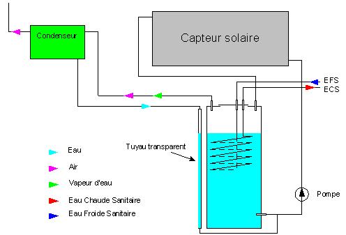

Le problème d'évaporation par l'évent de ventilation ne pourrait-il pas être résolu par la mise en place d'un condenseur (on peut récupérer facilement et bon marché des condenseurs automobiles d'occasion) ?
Je suis en cours de construction d'un système drainback et j'envisage, à la lecture de ce post, de mettre en place le système visible ci-dessous...
Le tuyau transparent en parallèle sur le réservoir permet "simplement" de constater du niveau de liquide dans celui-ci..
A vous lire...

Le condenseur condense (si!) que s'il est maintenu au frais. De plus un condenseur de clim? est étudié pour du 134 A.
Mais cela n'est pas suffisant: il faut éviter tout renouvellement d'air pour éviter la formation de boues.
Daniel

daniel 53 a écrit :Bonjour
Daniel
au frais par rapport au 70 ou 80°C où les vapeurs apparaissent, 20°C devraient faire l'affaire...
ces condenseurs sont généralement en alu, une fois rincés...
quant à la boue, peut etre qu'un peu de ce produit devrait suffire ..
L'origine de la boue, c'est le développement des bactéries et des champignons dans le circuit de chauffage, que cela soit en PER ou en métal.
Il existe un produit, qui s'appelle relvamine, qui doit être dosé entre 0,5 à 0,7 % dans l'eau, pour détruire la boue et empêcher qu'elle revienne.Ce produit va augmenter le pH à 9,5.
