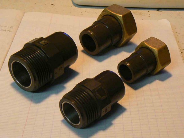

Les raccords fusibles sont une solution, mais qui nécessite une vidange au moins partielle.
Je voudrais essayer d'éviter ce problème aux héritiers, alors je vais opter pour la solution proposée par Rémi, que je remercie au passage, c'est à dire "raccord en PVC HT".
J'en ai enfin trouvé dans la marque "Girpi". Je joins une photo de deux ensembles : un en 1" 1/4 et l'autre en 1".
A l'intérieur de la partie mâle, on voit le renfort métallique. Le matériaux est censé tenir 100°.
Dans chaque dimension il faut coller un embout et une douille avec une colle spéciale.
Les prix sont nettement moins élevés que les raccords diélectriques de même dimension.
1"1/4 44€ ttc
1" 24 € ttc
Merci à tous

Bonsoir Terran et tous,
Il ne devrait pas avoir de problème pour la T°, attention à 2 points:
Un collage soigné
Pas de contraintes mécaniques des tuyauteries sur les raccords

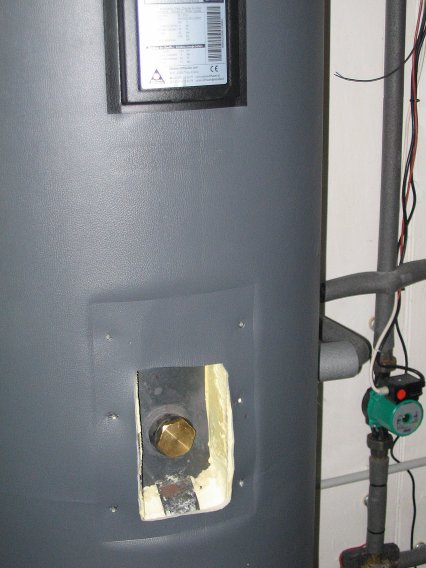

A part ça, toujours dans le sujet corrosion galvanique, hier soir, j'ai fait une facheuse découverte sur mon ballon tout neuf acheté chez SD !
J'ai le modèle 300 SE (simple échangeur sans résistance).
En passant ma main sur le couvercle qui cache l'endroit prévu pour la résistance, je ressens de la chaleur : pas d'isolation à cet endroit ?
En déposant les 6 vis du cache, je découvre effectivement qu'il n'y a pas d'isolation sur une surface de 15x30 cm !
Chose vite remédiée par un morceau de laine de verre....
....mais ce n'est pas tout !
Je vois un gros bouchon en laiton qui ferme le port prévu pour la résistance !
Comme quoi, je touve cela pas très professionnel de la part du fabricant.
D'autant plus qu'un bouchon en fonte d'acier revient moins cher que celui en laiton !
Sans commentaire !

Les achats d'Ottiti sur Ebay me font penser que j'ai initié mon collègue à la plomberie :
il a sorti 5 kg de sable calcaire de son chauffe-eau et commandé un nouveau joint sur Ebay !
Sans commentaire !
Jean-Matthieu

Sinon, pour la corrosion je ne pense pas que ton bouchon de laiton se corrode avant 20 ou 30 ans
Tu n'a qu'une faible circulation dans ton ballon l'effet "electrique" doit être très réduit.
Les bouchon "fer" sont usiné assez grossièrement , ceux en Laiton sont usiné plus finement et une résine suffit a les étanchéifier
Vu que j'ai modifié mon installation j'en ai profité pour ajouter des rallonges galva sur mes sorties ballon comme tu le conseille
Merci encore de tes infos
NB: petit lapsus effectivement c'est le filetage en acier qui se bouffe

OK ! ce n'est pas la mer à boire, mais bon tout de même, c'est pas professionnel !
Ce n'est pas le bouchon qui va se corroder mais le filetage de l'acier du ballon !
je changerai ce bouchon à la prochaine révision ! ...et j'ai fait un courrier à SD ce matin !
JM
JM
