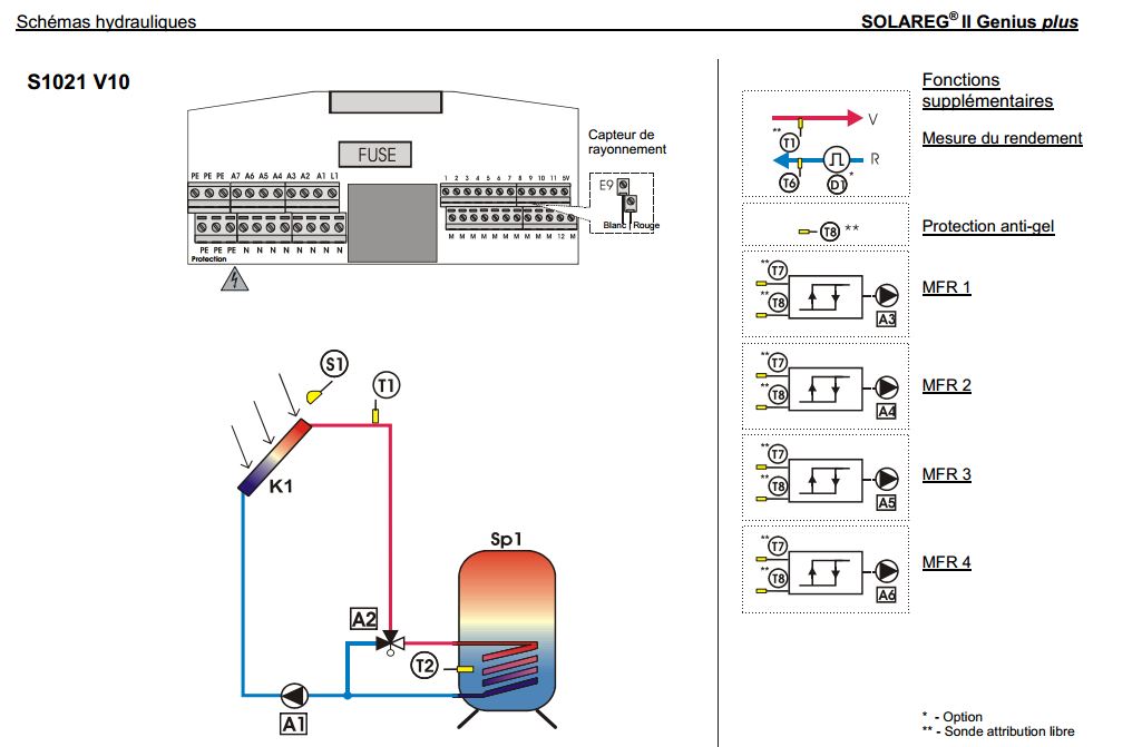

Sinon pour cette vanne de bipasse, elle est inclue nativement dans pas mal de régulations je pense.
Ci joint schéma Solareg GENIUS II + (Prévu pour une vanne 3 voies Mais idem pour une vanne 2 voies)
Cdt

Bonjour Guy,
Attention le schéma ci dessus est un schéma de principe de SOLAREG. Le circulateur est dans tous les cas avec Minimum 2 m de colonne d'eau à l'aspiration (Dans la mesure du possible)
Dans le cas qui nous intéresse, en fin de remplissage le niveau est au moins le même que celui en marche :oops:
Le système peut être intéressant en cas de passages nuageux, pour éviter de vidanger puis devoir remplir de nouveau le circuit, il y a d'autre utilisations, notamment travailler à une T° plus élévée pour une raison ou une autre (Notamment ceux qui ne veulent pas laisser monter les capteurs en T° à vide, par exemple votre serviteur qui possède des capteurs sous polycarbonate :-) )
La régulation d'un tel système peut être fait par Minuterie mais avec une gestion des t° cela serait beaucoup mieux.
Ce montage permet également de réaliser le "circuit Court", il ajoute le circulateur sur la ligne mais celui-ci ne devrait pas pénaliser outre Mesure la vidange.
Après on est bien d'accord que la simplicité est la meilleur garantie de fiabilité, mais dans certains cas il est nécessaire de palier à des "handicaps de situation" et ces quelques astuces développées ici permettront peut être aux personnes concernées de trouver leur bonheur :cool:

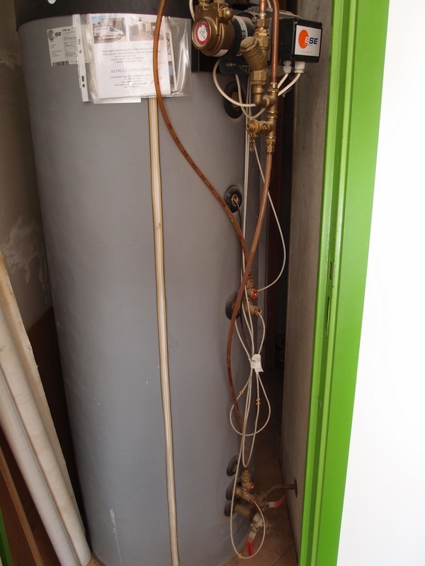

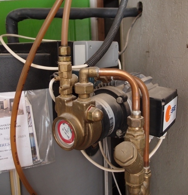

Comme je m'y étais engagé dans mon post du 29 mars 2016 voici des photos d'une installation E S E en autovidange dont le lignes du primaire sont en tube souple de 8/12 mm.

Bonjour Rocha84 et tous,
je peux me tromper mais ça ne serait pas plutôt du 10/12 :-? (En général le tuyau fait un 1 mm d' épaisseur)
Comme dit précédemment, le tuyau téflon de ce type (Pas sur que ce soit du téflon sur la photo :-? ) tient à 200 °C
Cette dimension de tuyauterie doit être associée au débit de l'installation, Configuration (Pertes de charge) pour signifier quelque chose mais a le mérite de démontrer qu'il n'est pas toujours nécessaire/utile/recommandé d'augmenter de façon considérable le diamètre des connexions.
Doc ESE ci dessous..

Messages : 2663
Re: drain back en circuit fermé
bonjour a tous,
si on en croit l'inscription 3/8" sur le coude soude, on est bien en 10/12. Par contre, bonne nouvelle, y'a pas de reduction de section sur ce type de raccords.
Faire gaffe quand meme avec la section, car si on s'efforce de rester dans des vitesses >0,5m/s il ne faut pas depasser 1 a 1,1m/s. La raison evidente c'est la perte en charge qui grimpe en fleche mais egalement et on pense moins souvent, le risque d’apparition de bruit au-dessus d'1m/s et le risque d''usure interieur des tuyaux et raccords dans les courbes "fortes".
Si j'en crois les photos, les tuyaux départ et retour capteur sont en téflon ? Ce qui justifierait la dimension de 8/12 (ep 2mm).
Ça n'empêche pas de les isoler je pense, mais ça simplifie sacrément l'auto-vidange si tout ça fonctionne au p'tit poil.
A mon avis, le circulateur n'en est pas un, mais une pompe. On ne voit pas bien où sont reliés tous les tubes.
Ce serait bien de connaitre le principe de ce système compact pompe/régul.

Messages : 644
Message par ezza »
.."A mon avis, le circulateur n'en est pas un, mais une pompe" ... vivi ....une pompes rotatives à palettes, comme dans les machines a café pro.
avec une pression de sortie de +/- 10bars :grin:

Bonjour Ezza,
Tout comme certains Moteurs Pneumatiques, certaines Pompes hydrauliques etc..etc ... ;-) Tout cela démontre de nouveau qu'il faut avoir une vue d'ensemble de l'installation et tenir compte de tous les paramètres et non se contenter de "ça marche chez moi donc cela doit marcher chez toi" .. :roll:
