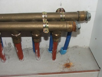

Je me permets de poster ici pour savoir ce que vous pensez de cette photo : corrosion galvanique ou pas ???

Je dirais oui et non
Il y a effectivement un piquage du galva d'un bouchon, mais tu as peut être, plus surement, foiré ton joint en filasse qui a causé cette petite fuite vu la tache en bas de la photo.
Tu peux virer facilement les bouchon "fer" et mettre des bouchons laiton
Chez Wurtz il existe une patte d’étanchéité blanche au ptfe elle est super pour les liaison fer/laiton ou fer/fer elle doit bien exister ailleurs (Wurtz = Pros uniquement
). Elle va bien aussi pour le laiton/laiton
Avec la pâte "normale" a partir de 1"1/4 il faut le chalumeau pour démonter
avec celle là la clef suffit
NB: Il n'y a plus de raccord fer ils sont tous en acier mais appellation "fer" a toujours court chez les marchant de pièces de plomberie

Je suis trop nouveau pour affirmer une réponse.
A priori ça pourrait car c'est sur la partie fer.
Mais pourquoi sur un collecteur et pas sur l'autre ?
On croit distinguer une tache de rouille en bas, mais pas sur qu'elle soit en dessous car la perspective peut être trompeuse. Si la tache est juste en dessous c'est peut-être simplement une fuite, comme pourrait le laisser croire la filasse imprégnée de rouille.

Salut ottiti,
Ce qui est sûr c'est que ce n'est pas le joint que j'ai foiré, vu que c'est pas moi qui l'ai fait...
L'installation a été faite il y a maintenant plusieurs années chez des amis... et j'aurai perso dit que c'était une corrosion galvanique du raccord...
Pour la pate à base de ptfe, tu as la référence ? et tu ne mets rien d'autre que cette pate ? et avec cette pate, le raccord est démontable sans chalumeau ?
Tu m'intéresses...
PS : sinon il y a gebsoflon qui est pas mal non plus
Tu m'intéresses...
Bonsoir Fotourefair et tous,
Le démontage te confirmera surement qu'il y a corrosion galvanique.
Dans le cas présent, si tu démontes, personnellement je remplacerai les deux bouchons par du laiton.

J'ai lu quelque part que la corrosion allait plus vers l'eau chaude ou l'eau froide ou vise versa
Donc cela explique surement qu'il n'y ai corrosion que sur un collecteur
Bon OK tu n'as pas foiré le raccord c'est bien de la corrosion
Perso j'ai bouffé un coude en galva en 1"1/2 en a peine 1 an, cela a même attaqué mon Laddomat
Mais bon seul le galva a dégagé et l'oxydation était de surface, Ouf
Pour la ré-installation du Laddomat sur mon deuxième ballon j'ai tous fais en fer depuis le ballon et j'ai ajouté un tube et un raccord fer après le Laddomat
Pour la pâte c'est un produit "wurtz" donc c'est un produit de marque "x" connu qui est marqué sous la marque "wurtz".Par exemple des perceuses Bosh sont sous couleur Wurtz ce sont rigoureusement les mêmes seul la couleur change et l’étiquette
Donc si tu n'es pas Pro tu n'auras pas accès aux produits Wurtz, si tu y a accès ils n'en ont que 2 , la normale et la blanche
Tu mets la pâte tu serre et c'est bon
Si tu touches aux raccords faut démonter et remettre de la pâte c'est l’inconvénient
Cela a déjà été débattu dans une discussion sur le forum
La pâte normale est dispo chez Bricoman en flacon rouge
Je n'ai pas trouvé ailleurs la blanche, d'ailleurs elle n'est pas dispo en boutique Wurtz mais seulement en commande auprès du commercial

Bonjour tous,
En ce qui concerne l'origine du post,
Il me semble aussi que les bouchons sont en Gaz conique alors que la nourice est en cylindrique, il y a très peu de contact entre les deux
Pour le paiement, je proçède par virement et c'est très rapide

Pour le collecteur du message de Fotourefair, il y a bien corrosion galvanique : le collecteur est en laiton et le bouchon en acier.
Si le joint fuit c'est pire encore car le filet d'eau se renouvelle dans l’interstice laiton/fer et là ça corrode encore plus.
Il faudrait remplacer ce bouchon par du laiton.
Quand à mon ballon, obsolescence programmée ou pas? Comme étant dans le domaine industriel, je dirais manque de maîtrise du domaine professionnel !
Jmat
