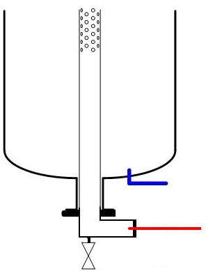

Manu : c'est en effet ce que je pensais faire, mon dessin ne representant que la partie basse de la cuve. Mais 2 questions me taraudent toujours :
- quand la cuve est remplie a moitie d'eau 70° et que l'eau chaude de retour des panneaux n'est qu'a 60°C, que se passe-t-il ?
- Est-ce que je risque tant que ca niveau stratification en faisant des trous jusqu'en bas ?
En fait, vu que j'ai de la place venant du bas, je me suis meme demande si je ne placerais pas 2 "arrivees" dans la colonne de stratification, l'une arrivant dans le bas et l'autre a mi-hauteur ...
Richardel : ben simplement le fait de limiter le nombre de "trous" a faire dans la cuve et resoudre mon probleme de positionnement et raccordement de mon echangeur piscine dans le circuit primaire en drainback.

En ce qui concerne la colonne, je me posais la question des trous simplement en imaginant un petit effet "ventury" au niveau de chacun des trous sur le niveau bas. Mais il est vrai que "l'horizontalite" voir meme une legere pente des trous ou fentes ne creera pas un terrain propice a l'installation d'un effet ventury.

Salut Ramses :grin:
J'aime pas trop ton brise jet qui risque de créer des turbulences bizarres :???:
Je te propose une variante où le simple changement de diamètre doit réduire suffisamment la vitesse de l'eau.
Pourquoi vouloir s'enquiquiner avec deux hauteurs d'entrée, le principe de la cheminée est que l'eau va allé se positionner à la hauteur qui lui convient.
Dans ton exemple du ballon à 70° à sa moitié, ben l'eau à 60° va se mettre dessous tout simplement.
Gérer deux entrées, sonde, programme, vanne ... :???:
Messages : 2669
ben oui Thermitch, c'est pas mal comme tu l'a dessine ... mais encore faut-il le realiser et qu'il soir etanche et demontable pour modif ... !
Dans la proposition que je faisais, comme la cheminee est synthetique, je comptais realiser le plateau de la bride en Ertalon au tour avec filet d'arrivee le tout assembler au niveau de la bride en boulonnerie inox. J'ai la presque totalite des matieres, l'ertalon et la cheminee sont peu conductifs thermiquement et j'ai un tour pour bidouiller tout ca.
Le brise jet que j'ai dessiner est en fait un peu plus complet que ca tout en etant simple a realiser ... je compte simplement "croiser" plusieurs morceaux de feuillard dans le pied de la colonne de stratification pour casser le jet et les turbulences.
En ce qui concerne les 2 entrees dont je parle, je comptais les realiser quand meme au niveau du plateau de bride et ne me servir que d'une seule ... gardant ainsi la seconde pour y mettre la vanne de purge ! En pratiquant de la sorte, je ne me "bloque" pas pour le cas ou ...
Voili, voilou ou en sont mes "cogitations" pour l'instant ....

thermitch
Messages : 4065
Message par thermitch »
[quote="ramses"] ... mais encore faut-il le réaliser et qu'il soir étanche et démontable pour modif ... ![/quote]
Je suppose que la cheminée doit pouvoir sorti par le haut.
Je voyais le pied de la cheminée :
- munie d'un épaulement
- un joint sous l'épaulement
- passant à travers le trappe du fond
- un écrou (balaise :oops: ) pour la fixer par en dessous
- un manchon droite/gauche pour fixer le coude
Messages : 2669
ben tu sais que je ne suis pas difficile, mais la ... pour la realisation ...
je garde ta solution sous le coude si la mienne ne fonctionne pas, promis !
