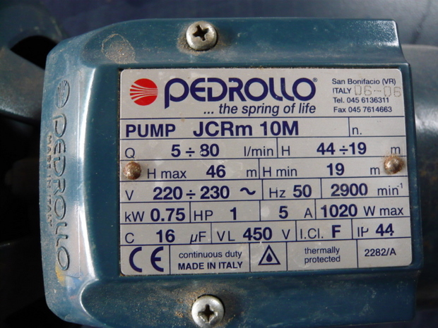

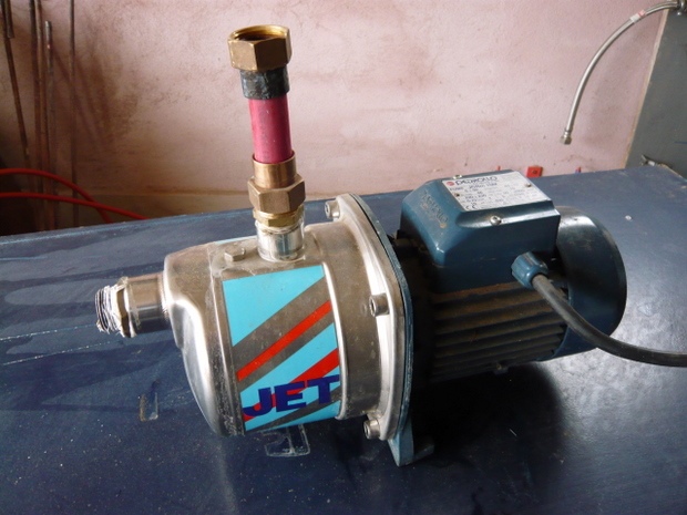

est il possible de ce servir de ce genre de pompe pour pousser l'eau quelques minutes au démarrage (dans mes 80 metres de tuyaux ),merci aux connaisseurs et bonne journée a tous

Ben si, elle va pousser si elle est en charge car sinon il faut l'amorcer.
Elle doit avoir un débit de 5 litres/mn à 46 m de HMT ou de 80 litres à 19 m de HMT (Hauteur Manométrique Totale).
La puissance est importante, mais suivant la configuration il faut peut-être tout ça ou la brider au refoulement.
Voilà en gros..

"personne n'a une idée sur ce type de pompe ??" ....... utilisé une pompe de surface dans un circuit solaire :shock:
temp. Maxi 40°c pour la Pedrollo jcrm ...... voir pdf constructeur
